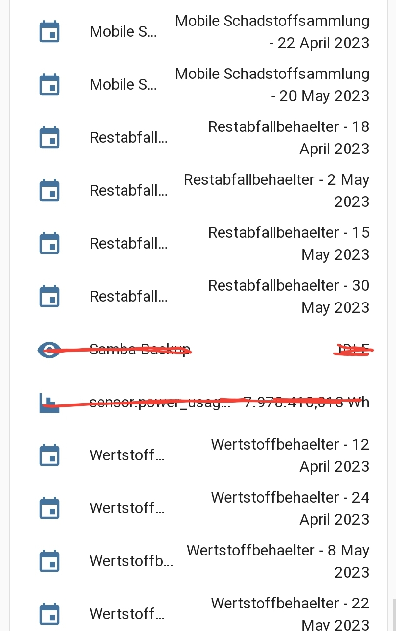

Ich habe die Abholdaten meines Entsorgers als iCal in den HA Kalender importiert. Die Daten werden auch brav angezeigt.
Für meine anderen Projekte wäre es sehr hilfreich, diese Kalendereinträge als Sensor in HA zu definieren, um sie zu exportieren. Hat jemand von euch eine Idee, wie ich einen Sensor oder etwas ähnliches erstellen kann, der mir jeweils den nächsten Abholtermin für grün, grau und die Schadstoffsammlung anzeigt ?
