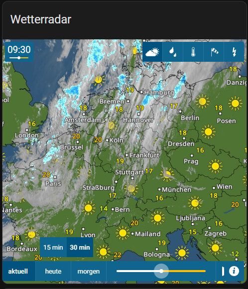

ich hab das Wetter/Regenradar von WetterOnline eingebunden.
DIese URL als Webseite : https://radar.wo-cloud.com/desktop/embe ... .752,8.488
JAML:
type: iframe
url: >-
  https://radar.wo-cloud.com/desktop/embedded?wrx=49.752,8.488&wrm=8&wry=49.752,8.488
aspect_ratio: 100 %
title: Wetterradar
sieht dann so aus:
