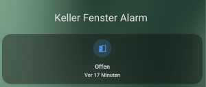

Du kannst doch die Condition Card mit jeder beliebigen Karte kombinieren.
Nur ein Bsp.:
Condition Card.jpg (24.17 KiB) 1604 mal betrachtet
type: conditional
conditions:
  - entity: binary_sensor.fenster_keller
    state: 'on'
card:
  type: vertical-stack
  cards:
    - type: custom:mushroom-title-card
      title: Keller Fenster Alarm
      subtitle: ''
      alignment: center
    - type: custom:mushroom-entity-card
      primary_info: state
      secondary_info: last-changed
      layout: vertical
