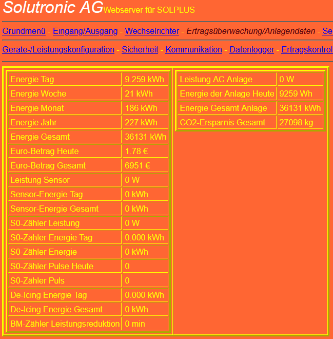

Ich habe eine älteren Solarwechselrichter. Der hängt bei mir im Netzwerk und man kann über den Browser einfach drauf zugreifen.
Dann kann man ihn Konfigurieren und die Ertragsdaten auslesen.
Ein Screenshot der Seite von der ich lesen will habe ich angehangen.
ich habe schon ein wenig mit Scrape herumexperimentiert bin aber bisher noch zu keinen Ergebnis gekommen.
mich interesieren vor allem die Werte für "Leistung AC Anlage" und "Energie Gesamt Anlage" den rest kann ja Home Assistent mit Boardmittel recht einfach selbst.
Kann mir jemand einen Tipp geben wie ich am einfachsten zu meinen Daten komme?
Hier noch deie Rohdaten die von der Webseite kommen.

Hilft mir in so weit weiter das ich zumindest Halbwegs Verstehe wie Scrap vorgeht.
Allerdings bringt meine configuration.yaml einen Fehler wenn ich es direkt reinkopiere.
Ich weis noch nicht wo ich es hinkopieren muss und wo noch ein paar Tabs oder Leerzeichen Fehlen.
Aber Danke ich hatte halt noch nicht den richtigen Suchbegriff eingegeben.

so jetzt funktioniert alles wie gewüncht. hier dier meine Konfiguration:
scrape:
  - resource: http://Ip-Adresse/p3.html
    verify_ssl: false
    scan_interval: 600
      - name: "solutronic_Day_w"
        select: 'td'
        index: 3
        value_template: '{{ ( (value.split("kWh")[0]) | replace (" ", "") ) }}'
        unit_of_measurement: kWh
        state_class: total_increasing
- name: "solutronic_Gesamt_w" select: 'td' index: 11 value_template: '{{ ( (value.split("kWh")[0]) | replace (" ", "") ) }}' unit_of_measurement: kWh state_class: total - resource: http://Ip-Adresse/p1.html verify_ssl: false scan_interval: 10 sensor: - name: "solutronic_aktuell_w" select: 'td' index: 16 value_template: '{{ ( (value.split("W")[0]) | replace (" ", "") ) }}' unit_of_measurement: W state_class: measurement
folgende Problemelösung waren nötig:
verify_ssl: false
--> Der Wechselrichter hatte keine "sichere" Website daher SSL ausschalten default ist an
state_class: xxxx
--> wichtig für Statistikdiagramme
Bei jeder Änderung in der Configuration.yaml musste Home Assistant komplett neu gestartet werden da es sonst nicht übernommen wurde.
Fazit: ich glaube bei FHEM war ging es schneller bis es funktioniert hat. aber jetzt läuft es auf beiden. nun ja mal schauen wie lange ich noch parrallel mit beiden Arbeite.
