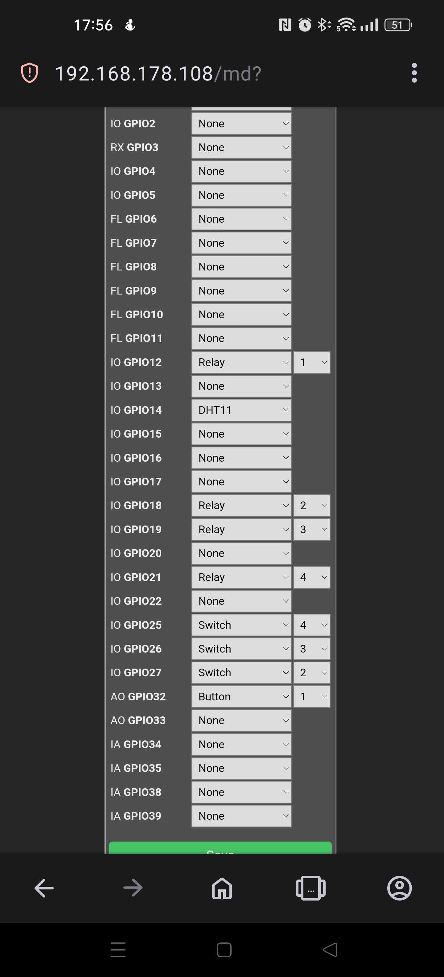

In Tasmota hatte ich versucht irgendwie die Eingänge am ESP anstelle "Switches" für Zisterne/Tor/Tür anders (als Sensoren) einzustellen. - Hat nicht geklappt.

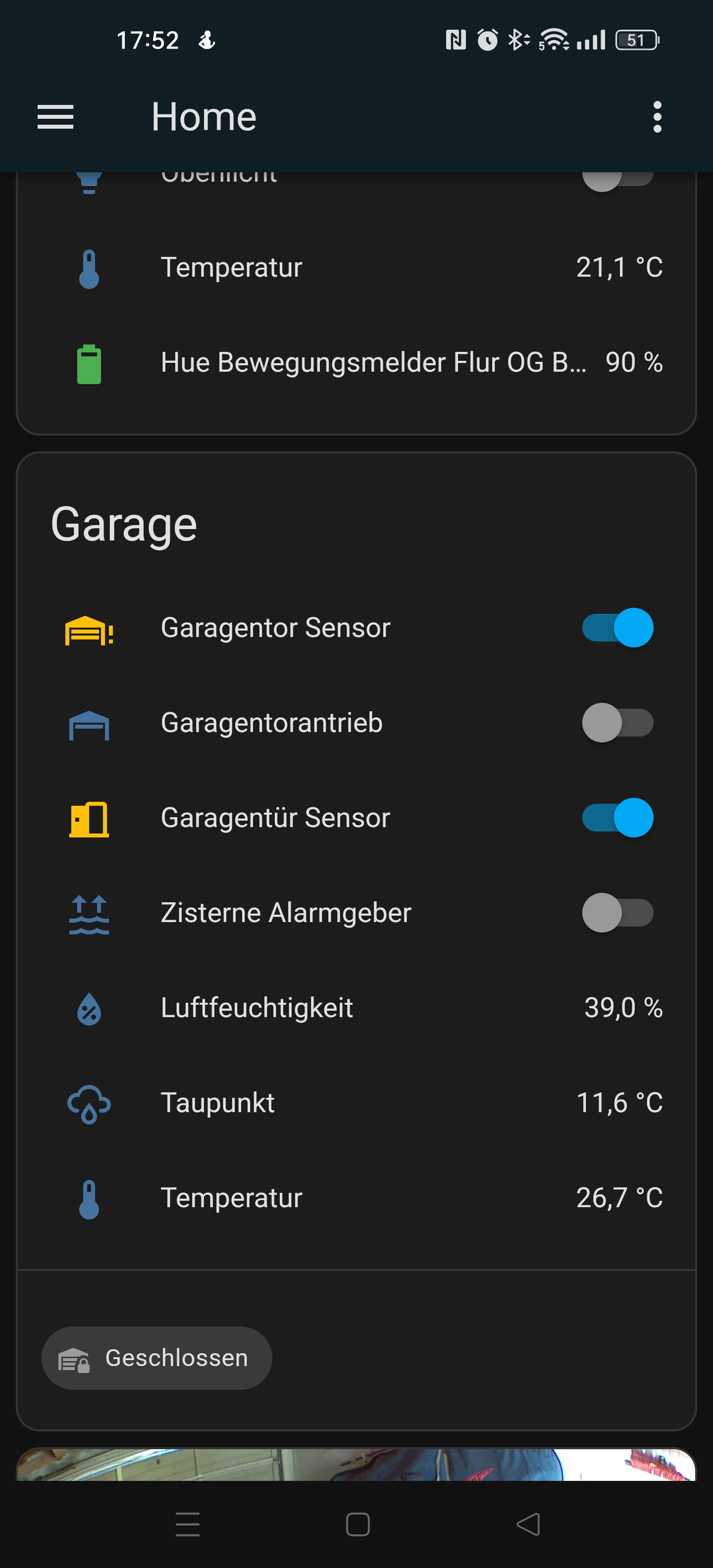

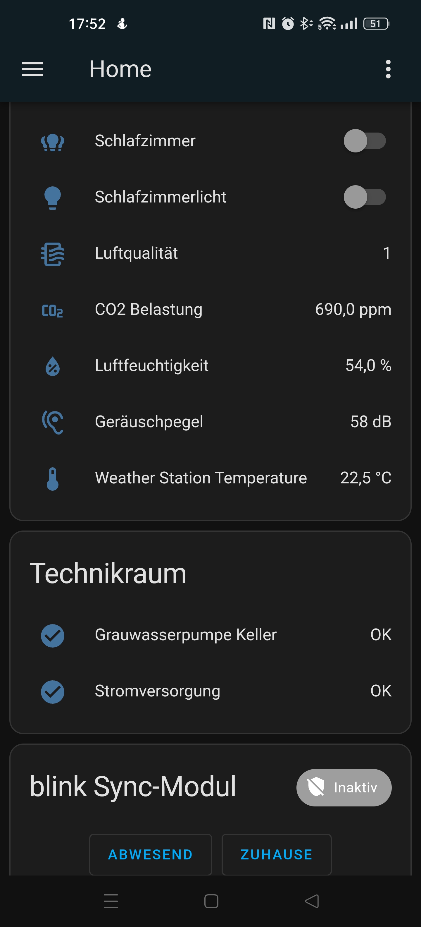

Generell funktioniert alles auch so wie ich es möchte (Der entsprechende Zustand wird mir mittels Schalter angezeigt) Automationen kann ich ebenfalls damit erstellen (Alarmmassage bei unzulässig hohem Wasserstand etc.) Einzig im HA Dashboard würde ich gerne anstelle der Schalter nur eine entsprechende Anzeige bekommen. Unter einem ESP32 (mit RJ45) in meinem Technikraum der mit ESPHome versehen ist, ist das kein Problem, da ich die Eingänge am ESP entsprechend als Sensor definieren kann. Nur unter Tasmota will mir das so nicht gelingen. Kann ich, ohne größere Änderungen an der Tasmota-Firmware die Switches im HA anders anzeigen lassen?
Angehangen habe ich entsprechende Screenshots zur Verdeutlichung.

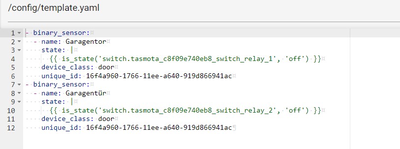

Also irgendwie hats bisher nur so halb geklappt..
Der erste Eintrag in der template.yaml "Garagentor" kann als binary sensor ausgewählt werden, aber die Initität des zweiten Eintrags für Garagentür fehlt...
Habe ich da irgendeinen Syntaxfehler drin? Lt. Editor ist alles korrekt.

Re: ESP32 mit Tasmota DevKit: Switches als Sensor anzeigen lassen?
Die unique_id muss auch wirklich unique sein!
Du hast für beide Sensoren die gleiche unique_id verwendet!
Die von mir generierten unique_id‘s sind Zeitstempel basierte id, welche ich mit einen Unique ID Generator generiere.
Also einfach bei den zweiten Sensor, nicht bereits eine verwendete unique_id verwenden. Du kannst einen beliebigen String (Zahlen/Buchstaben) verwenden. Aber immer dafür sorgen, das die Id nicht doppelt vorkommt. Da bietet sich natürlich eine unique Id Generator an. 😉
Beitrag von Tobi »
Osorkon hat geschrieben: ↑So 2. Jul 2023, 20:30

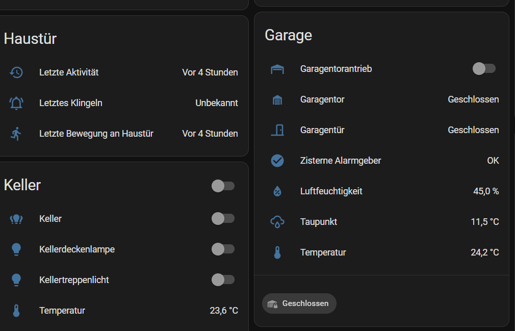

Da habe ich gerade auch erst angesetzt, aber keine genaue Info zu gefunden. Dachte auch, dass ich eben diese einzigartige ID irgendwo unter der Tasmota-Integration finde... aber war dann nicht so und hatte es dann nicht weiter verfolgt. :D Wieder was gelernt und nen Generator in die favorits gepackt.
Vielen lieben Dank, nun läufts so wie es soll!
