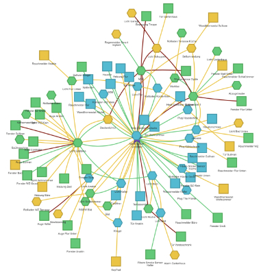

Als Z-Wave Integration würde ich ZwaveJS UI (die Aus dem Addon Store) empfehlen anstatt die Standard Zwave JS. Diese bieten einfach eine viel größere Kontrolle über das Z-Wave Netzwerk.
Zwave JS UI - Controll Panal
Ermöglicht nicht nur die Ansicht des Z-Wave Mesh Netzes und dessen Verwaltung. Sondern auch die Möglichkeit Assoziationen zwischen den Geräten zu setzen und vieles mehr. :D
Zwave Mesh.jpg (155.5 KiB) 2058 mal betrachtet
