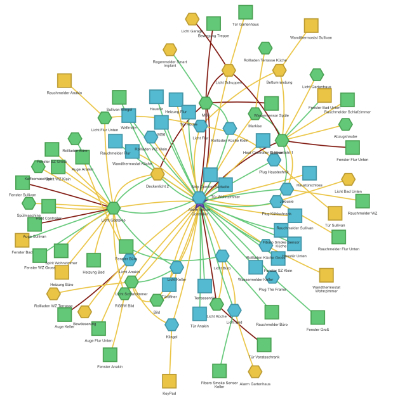

Zwave JS UI - Controll Panal
Ermöglicht nicht nur die Ansicht des Z-Wave Mesh Netzes und dessen Verwaltung. Sondern auch die Möglichkeit Assoziationen zwischen den Geräten zu setzen und vieles mehr. :D
Zwave Mesh.jpg (155.5 KiB) 2062 mal betrachtet
