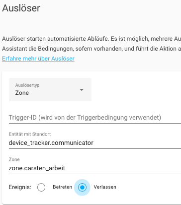

Dafür kannst Du z.B. die Home Assistant App nehmen. In Home Assistant kann man ja mehrere Orte definieren. Wenn Du jetzt z.B. den Arbeitsort verläßt, wirst Du Dich höchstwahrscheinlich auf den Weg nach Hause machen und könntest die Heizung starten.
Das funktioniert natürlich nicht wenn man viel bei Kunden unterwegs ist. Dann würde es vielleicht funktionieren einen Ort zu definieren der 10km im Umkreis des zu Hauses liegt.
Das sähe dann z.B. so aus:
Bildschirmfoto 2021-11-10 um 12.34.37.png (31.15 KiB) 2200 mal betrachtet
