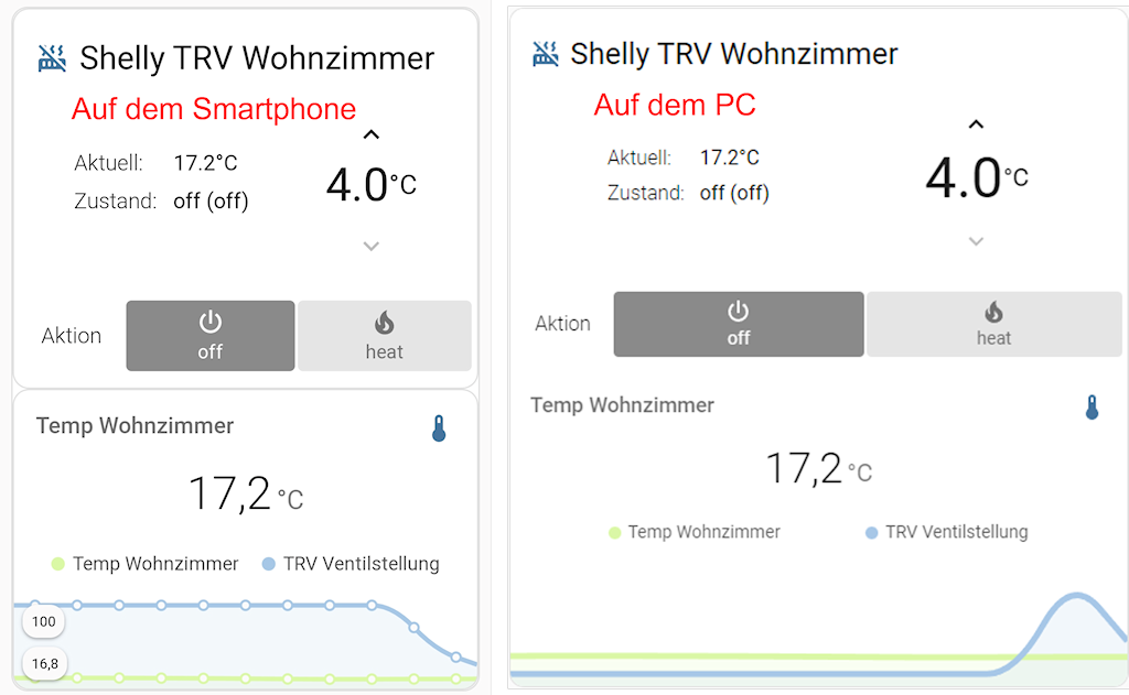

Nach anfänglicher unbegrenzter Begeisterung für Home Assistant habe ich heute den ersten 'Dämpfer' bekommen.
Ich bin dabei ansprechende Dashbords zu gestalten und nutze dabei folgende HACS Addons:
  • Swipe Card
  • Vertical Stack Card
  • mini -graph-card
So wie im Video von Simon42 beschrieben, habe ich mir eine Karte für meine Thermostate gebaut, bei der ich per Wisch-Bewegung zuwischen den Thermostaten wechseln kann und darunter eine Grafik mit dem Verlauf der Temperatur und Ventilposition angezeigt bekomme.
Problem:
  1. in der App wird die Karte garnicht angezeigt
  2. auf dem PC und dem Smartfone unterschiedlich
    card fehler.png (105.11 KiB) 3965 mal betrachtet
Auf dem Smartfone wird die Kurve für die Ventilstellung falsch dargestellt (Stellung 0 und 100%) sind vertauscht
Klickt man auf die Detailansicht, ird die Ventielstellun richtig angezeigt
Weiß jemand wo der Fehler liegen könnte ?

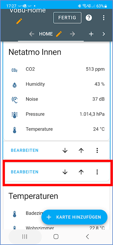

Noch eine weitere Erkenntnis zum fehlenden Dashboard in der App:
geht man auf den Menüpunk "Dashboard bearbeiten" sieht man zumindest, daß die Karte da sein muss:
Verschiebt man nun diese Karte, wird sie anschließend angezeigt.
Schließt man die App und öffnet sie erneut, ist die Karte wieder verschwunden
