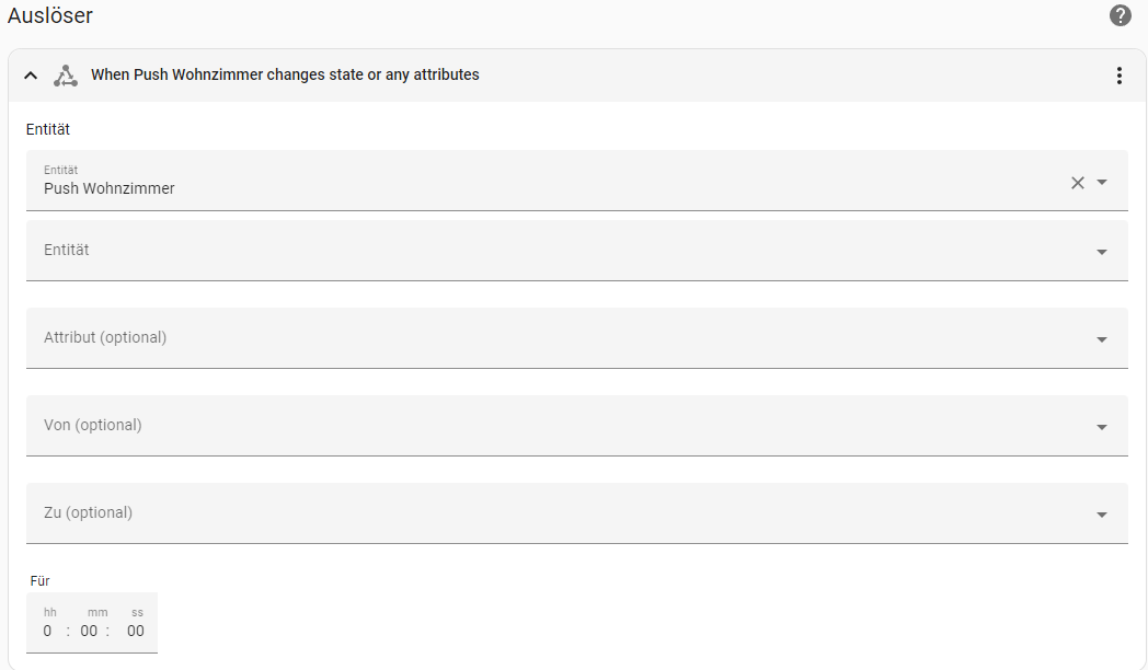

Als Helfer habe ich einen Button angelegt um den Service zu starten
DIe funktion des Buttons ist mir noch nicht ganz klar.. anscheinend funktioniert der nicht wie ein Taster, sondern toggelt nur den Status

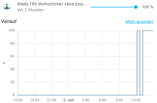

Den ersten Boost hab ich als URL direkt im Browser eingegeben... nach 30 min schließt das Thermostat wieder (so sollte das sein)
Nutze ich die Automatisierung mit dem Button und dem Rest Service bleibt das Thermostat offen. Anscheinend wird der HTTP Request permanent neu gesendet
Muss ich hier noch was ändern?:

An der Stelle wäre die gesamte Automatisierung interessant.
Re: Nutzung von Helfer: Buttons
Verfasst: Mi 5. Jul 2023, 17:05
von Volker
Ich hatte ja die Entität 'Push Wohnzimmer' als Trigger genommen. Das REST Commando wird auf jeden Fall abgefeuert und das Ventil geht auf
Nach 30 min soll das Ventil wieder zugehen - vieleicht ist diese Rückmeldung nicht gekommen bzw.erkannt worden... ;)
Ich kanns mir gerade nicht erklären.... bei einem 2. Versuch jetzt hat es funktioniert
