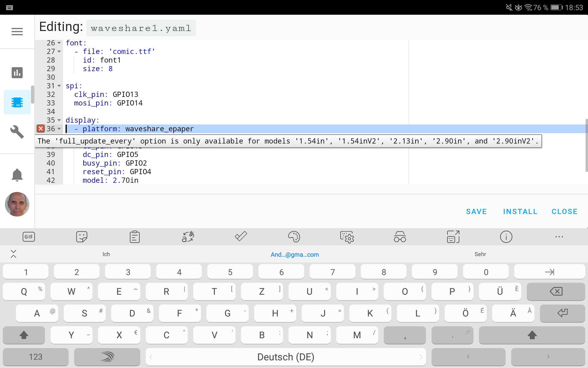

azrael783 hat geschrieben: ↑Mi 29. Dez 2021, 21:32 Wenn du also ein einfarbiges nimmst, sollte es funktionieren
Ich habe mir ein einfarbiges bestellt. Wurde heute geliefert und ich wollte es auch gleich ausprobieren. Doch wenn ich im Code das 2.70in angebe, kommt eine Fehlermeldung (s. Anhang). Ich habe die aufgezeigten Displays mal testweise eingetragen und den Code auf den ESP geladen. Ohne Erfolg, auf dem Display ist nichts zu sehen. Ich habe den einfachen Sketch "Hello World" von der esphome.io mit den Pins angepasst und hochgeladen. Die "Startposition" habe ich testweise auch verändert. Bleibt dabei, keine Anzeige auf dem Display :?
Einen Hoffnungsschimmer laut github habe ich noch. Ich habe zum Testen nur einen ESP8266 und da meint jemand, dass es nur sicher auf einem ESP32 läuft. Der kommt zum WE hin bei mir an.
Hast Du noch einen Tip?

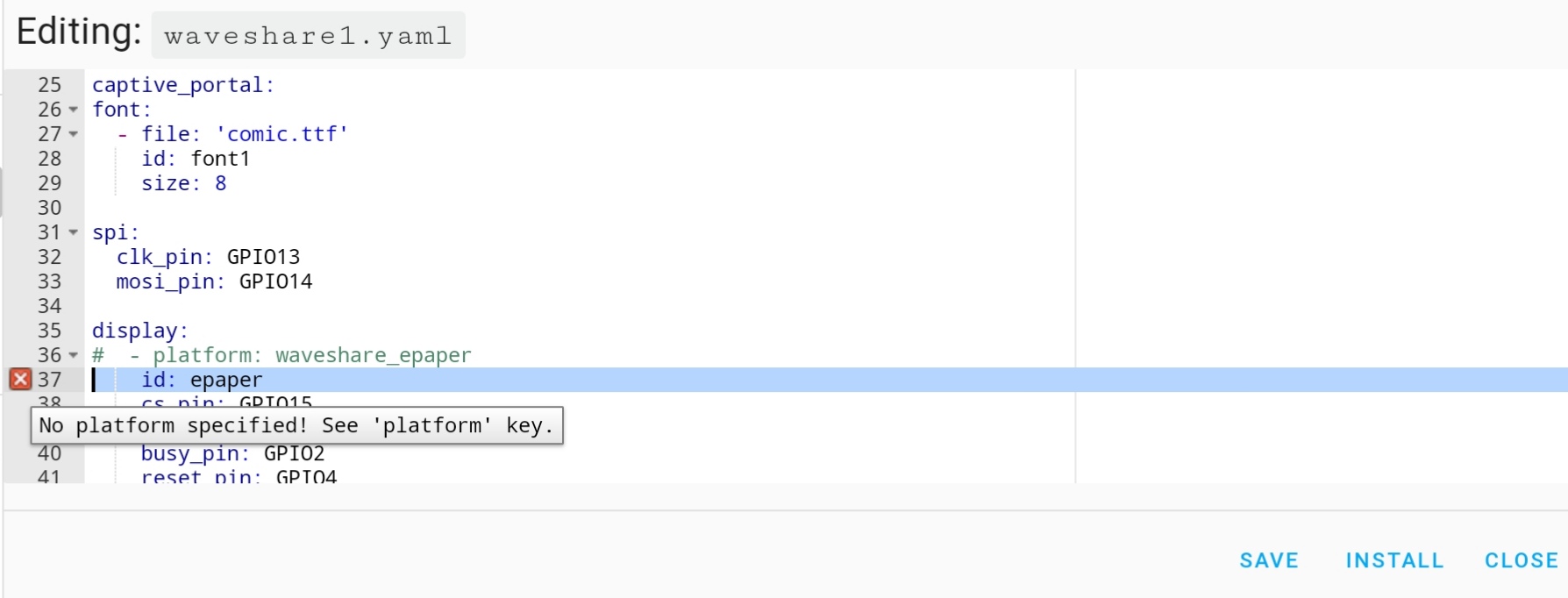

Hast du mal den Eintrag "full_update_every" Auskommentiert und es dann probiert? Also mit der Config für den 2,7'' Display?

Nee, nicht die Zeile mit "platform" sondern die mit "full_update_every" auskommentieren ;)
Sollte dann in etwa so aussehen:
display:
  - platform: waveshare_epaper
    cs_pin: GPIO15
    dc_pin: GPIO27
    busy_pin: GPIO25
    reset_pin: GPIO26
    model: 2.70in
    rotation: 90°
    #full_update_every: 180
Ich muss aber auch sagen, dass ich das Display erst an einem wemos D1 (ESP8266) hatte und dann irgendwann Probleme bekam und ich ihn jetzt an einem ESP32 hängen habe ...

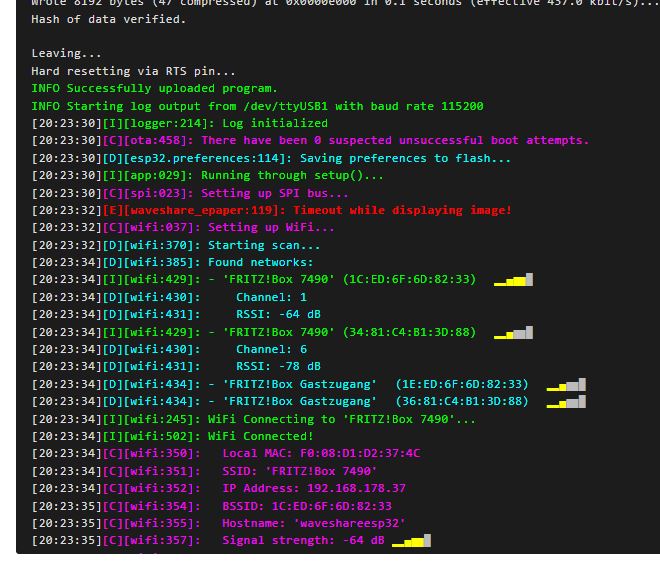

irgend wie verworren. Ich habe beide Varianten sowohl auf dem D1 mini als auch auf dem ESP8266 nodemcu ausprobiert. Bei beiden kommen die gleiche Fehler. Ich habe 2 Screenshots angehängt.
Bei Code2 ist startet halt die Übertragung gar nicht. Ich habe mal die Pins nacheinander verbunden, also erst nur Mosi (auf dem Display steht allerdings DIN, ist das richtig?) mit D2, dann hochgeladen, dann CLK an D5, Code hochgeladen... Als ich den RST mit D4 verbunden habe, ging das Hochladen nicht mehr. Also alle Pins, außer RST angeschlossen, funktioniert das Hochladen. Allerdings auch keine Anzeige.
Habe ich etwas übersehen?

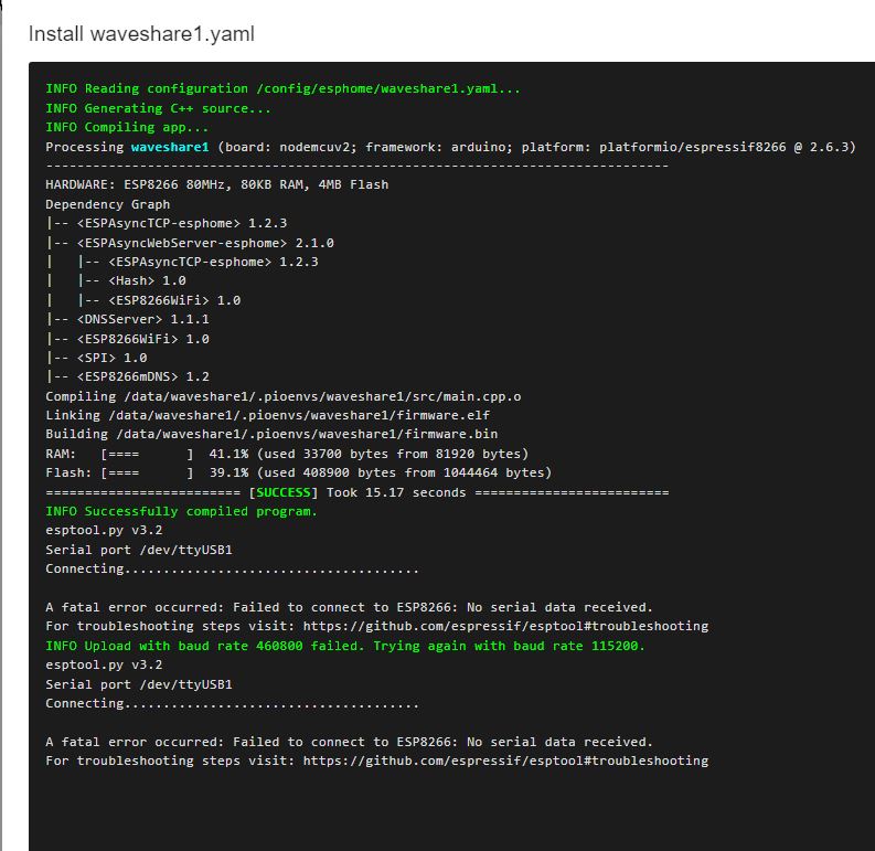

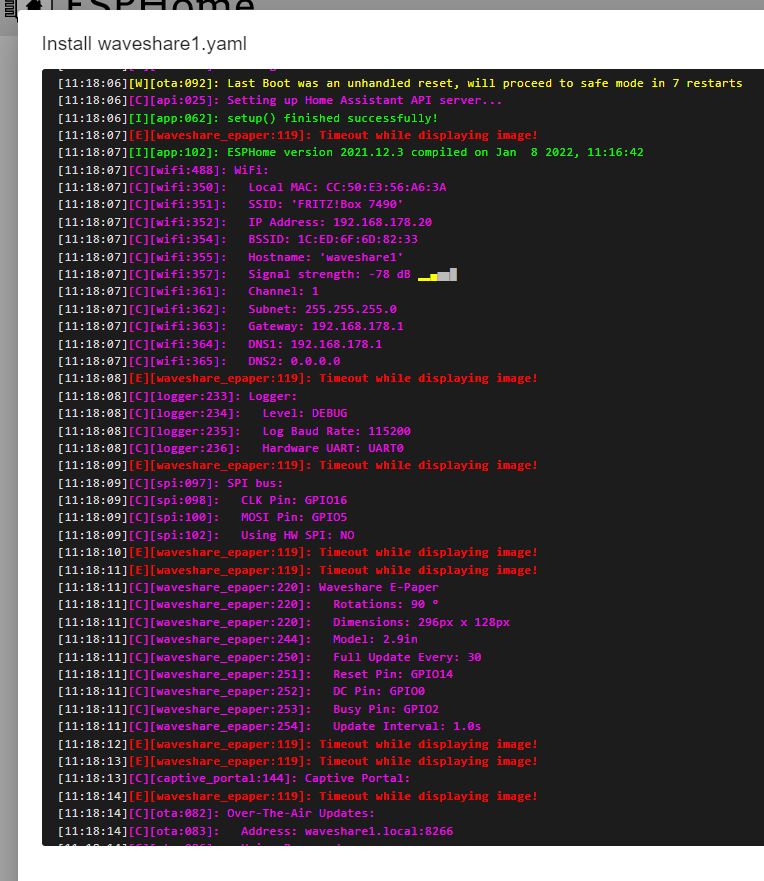

nach unendlichen Versuchen mit D1 mini, ESP8266 nodemcu, ESP32 wrom32 etc. immer noch keinen Erfolg. Allerdings kommt 'nur' noch eine Fehlermeldung (siehe Anhang).
Wähle ich das 2.90inv2 im Code aus, kommt keine Fehleranzeige beim Compilieren, aber es wird auch nichts auf dem Display angezeigt.
Hat noch wer einen Tip?

Zeig doch nochmal den Inhalt der yaml Datei wie du es zuletzt hochgeladen hast.
Ein kleiner Hinweis noch ein wemos D1 hat auch einen ESP8266 verbaut, einziger Unterschied zu den nodemcu Boards: auf dem wemos sind weniger Anschlüsse, dafür aber ein 5V Ausgang herausgeführt. Die nodemcu ESP8266 können zwar mit 5V über die Pinleiste versorgt werden, diese können aber nicht zur Versorgung von Sensoren verwendet werden. ;)

nochmals vielen Dank für Deine Ausdauer. Ich habe mir zum Probieren nun einfach mal das kleine 1.54inv2 bestellt, angeschlossen und es funktioniert auf Anhieb.
Mir hatte zwar das 2.7er von den Maßen her gut gefallen, aber nun überlege ich, entweder das 2.9er oder gleich das 4.2er zu nehmen.
Was ich ganz schön anstrengend finde ist das Positionieren der Wörter, Symbole und Temperaturanzeigen. Gibt es da irgend welche Tricks?

Dann scheint es wohl echt ein Bug in der Integration des 2,7er zu geben. Voll doof. :(
