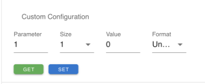

Hallo @Chris33
  • Öffne das ZwaveJs Control Panel
  • Gehe in die Geräte Details
  • Wähle Configuration aus und scrolle ganz nach unten bis zum Bereich Custom configuration
Costum Configuration.jpg (19.35 KiB) 3290 mal betrachtet
  • Gebe dort Deine Parameter ein und klicke auf SET

Ah danke, jetzt habe ich es gefunden :)
