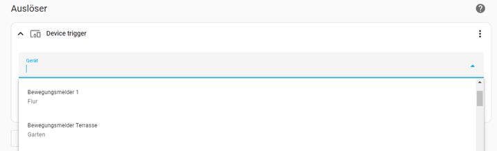

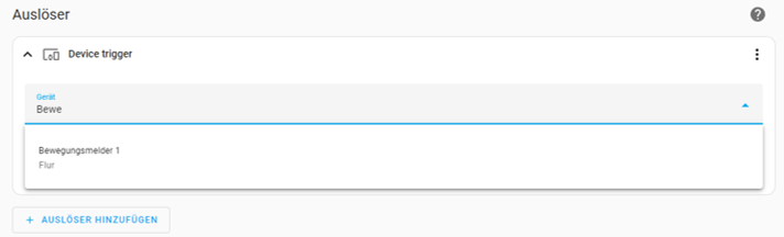

Ich möchte für eine neue Automatisierung einen Bewegungsmelder als Trigger nehmen.
Wenn ich nach dem Gerät suche, sieht das so aus:
Wenn nicht suche, sondern einfach durch die Liste scrolle, finde ich beide Geräte:

Re: Core Release 2023.7
Abgesehen davon, dass ich nicht empfehlen würde das Gerät als Auslöser zu verwenden (gilt auch für Bedingungen und Aktionen), sonder Zustand mit angabe der Entität.
Kann ich Dein Problem leider nicht nachstellen, bzw. ist mir noch nie aufgefallen, da wie schon erwähnt, Geräte bei mir nichts in der Automatisierung zu suchen haben. ;)
