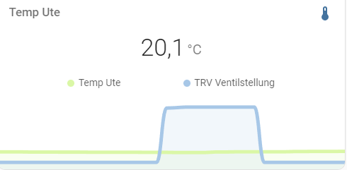

Heute morgen gegen 6 Uhr hat eines meiner Thermostate das Ventil komplett auf gemacht, obwohl alle Heizpläne deaktiviert sind bzw auch keine Automatisierung für diese Uhr eingerichtet ist:

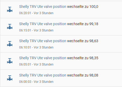

Im Logbuch ist für mich auch nicht ersichtlich, warum das Ventil aufgemacht hat:

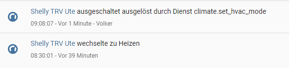

Ein weiteres unerklärliche Phänomen 2 Stunden später - das Thermostat schaltet ohne ersichtlichen Auslöser auf 'Heizen'. das hab ich dann manuell wieder ausgestellt. Im Log sieht das so aus:
Ich kann das alles im Moment nicht nachvollziehen - gibt es dafür eine Erklärung oder zumindest eine Idee, wie ich den Fehler lokalisieren Kann?

Die Shellys haben die Option "CLOG PREVENTION"
Wenn diese Option aktiviert ist, stellt das Ventil sicher, dass mindestens eine Bewegung pro Woche stattfindet, um Verstopfungen zu verhindern. Das könnte das Öffnen des Thermostates erklären.

Stimmt... daran hab ich garnicht gedacht. Das ist tatsächlich aktiv. Werd das mal über eine Woche beobachten.
Danke für den Tipp !
