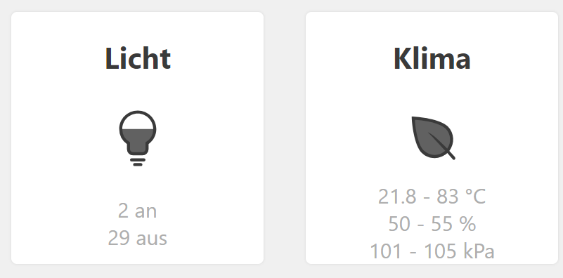

So überlege ich mir gerade wie ein Dashboard aussehen könnte. Und eine feine Sache von homee sind da die "Smart Widgets" wie ich finde.
Da komme ich aber noch nicht so wirklich in Gang und hatte gehofft hier Erfahrung und Schwarmwissen anzapfen zu können :)
Die Dashboardoptionen (mit dem ganzen custom HACS gedöns sind ja gefühlt unendlich)
Also meine "Anforderung"/ Idee wäre:
Es gibt eine Karte, die mir eine "Übersicht" über einen Sensortypen bzw. Licht oder so anzeigt.
Also die Karte zeigt mir bei
  • Licht: Wie viele Lampen sind an
  • Temperatursensoren: Was ist Min und Max der Sensoren
  • Bewegungssensoren: Wie viele Sensoren melden Bewegung
    und ähnliches.
    Im Anhang Bsp wie das im homee aussieht.

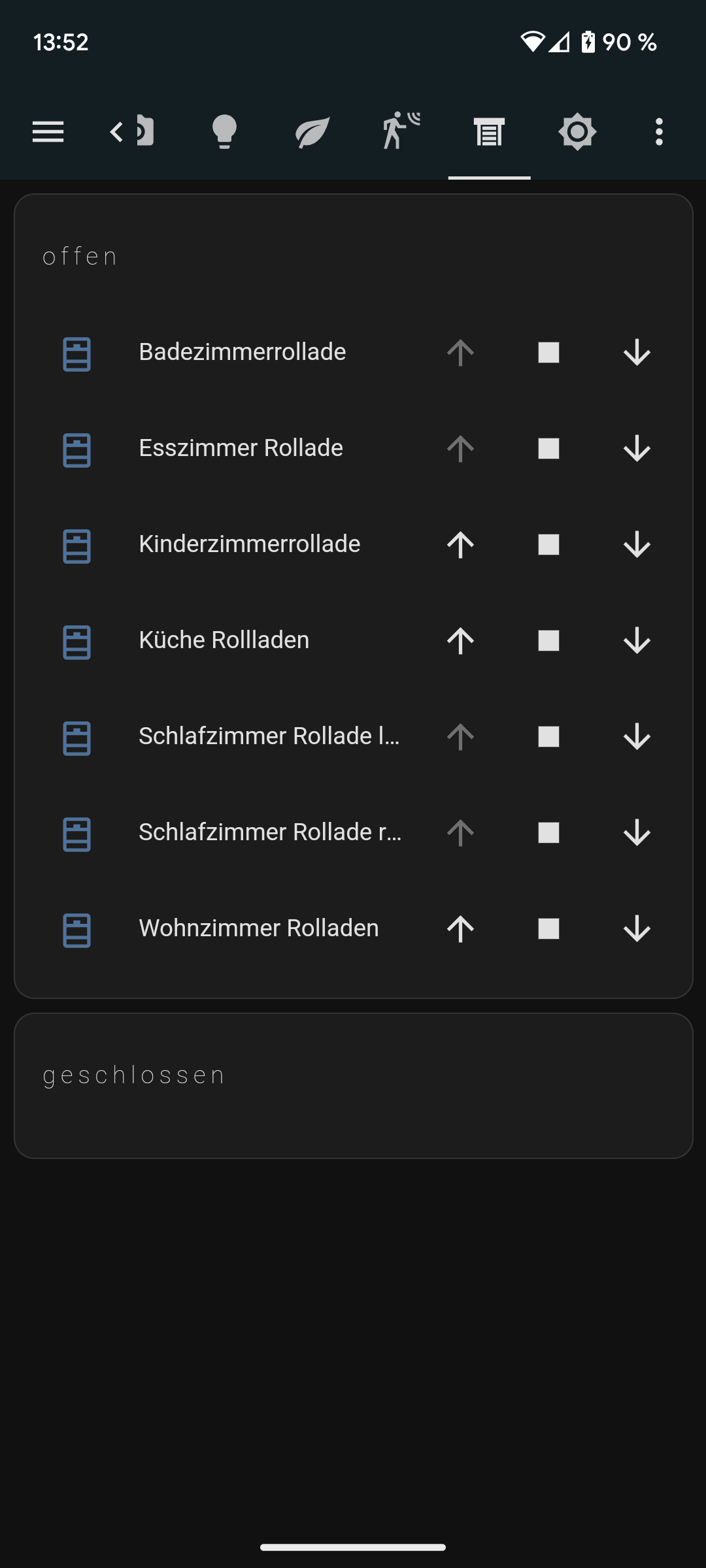

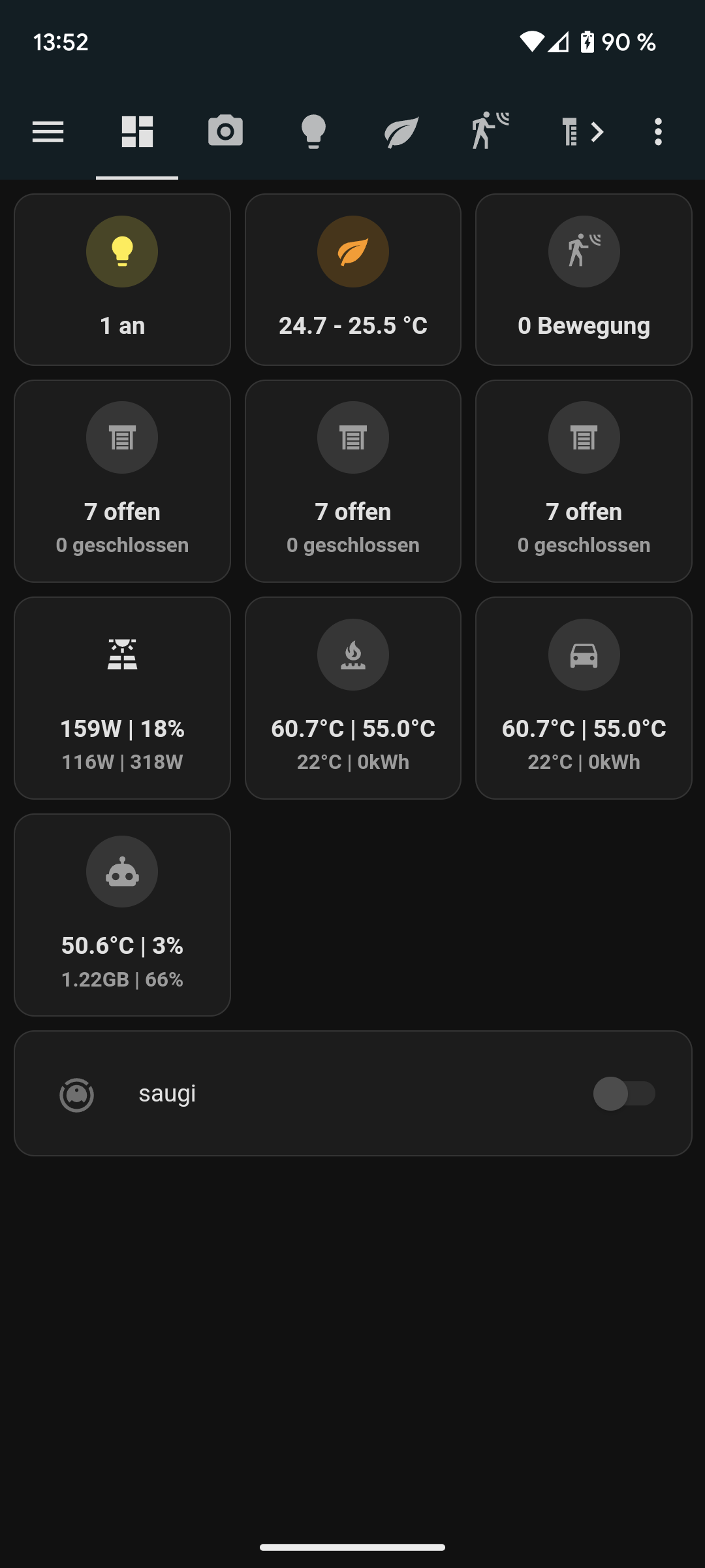

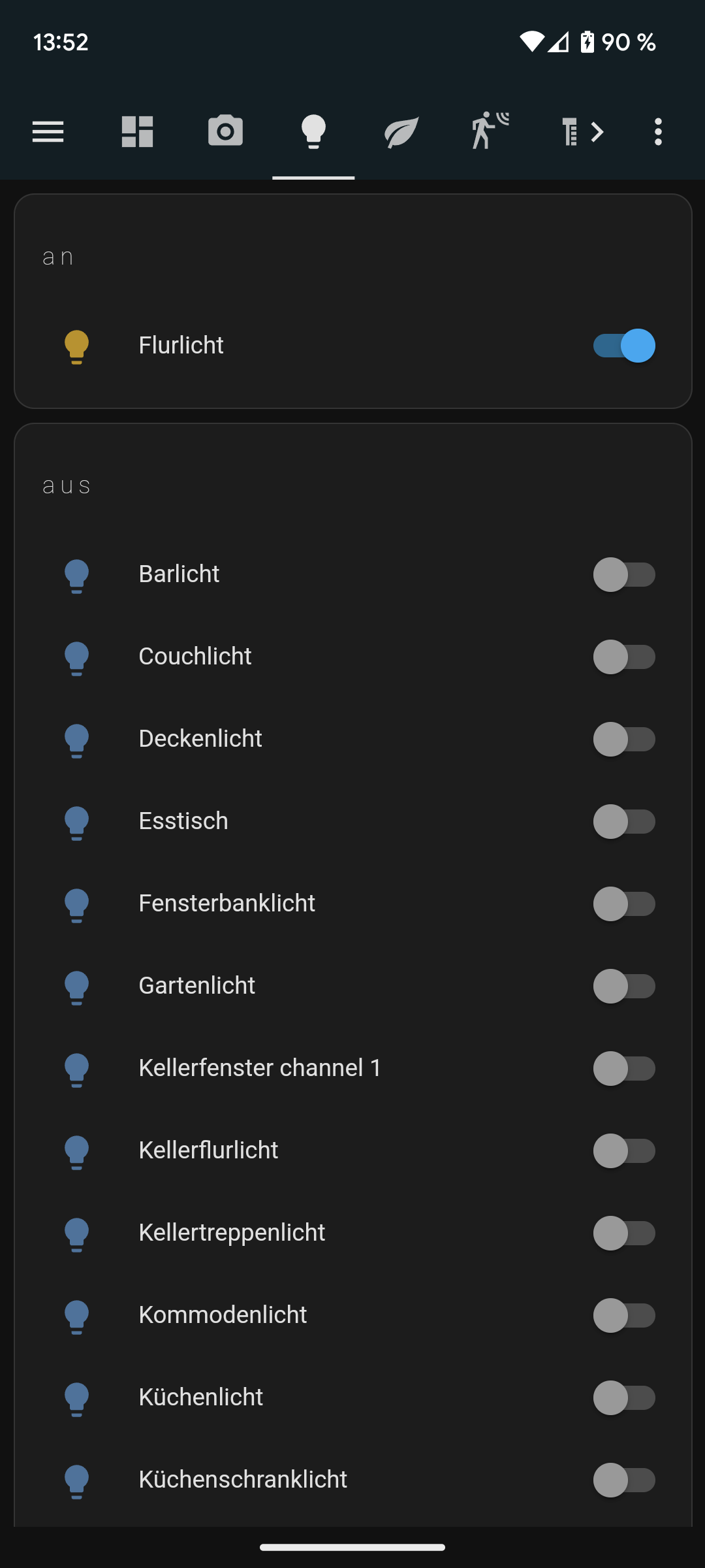

Nochmal kurz zum Start hier für evtl interessierte:
Dank der Hinweise von @Osorkon wirklich sehr nett und natürlich viel flexibler baubar :)
Geräte und Style kommen noch, aber kann dann zb so aussehen... ;)

Hab es gleich mal in meinem "Auf einem Blick" Dashboard (Standard für Mobile Devices) umgesetzt ;) Hintergrundfarbe ändert sich auch je nach Zustand (so sieht man das noch besser auf dem Dashboard), das ist aber mit card-mod gemacht

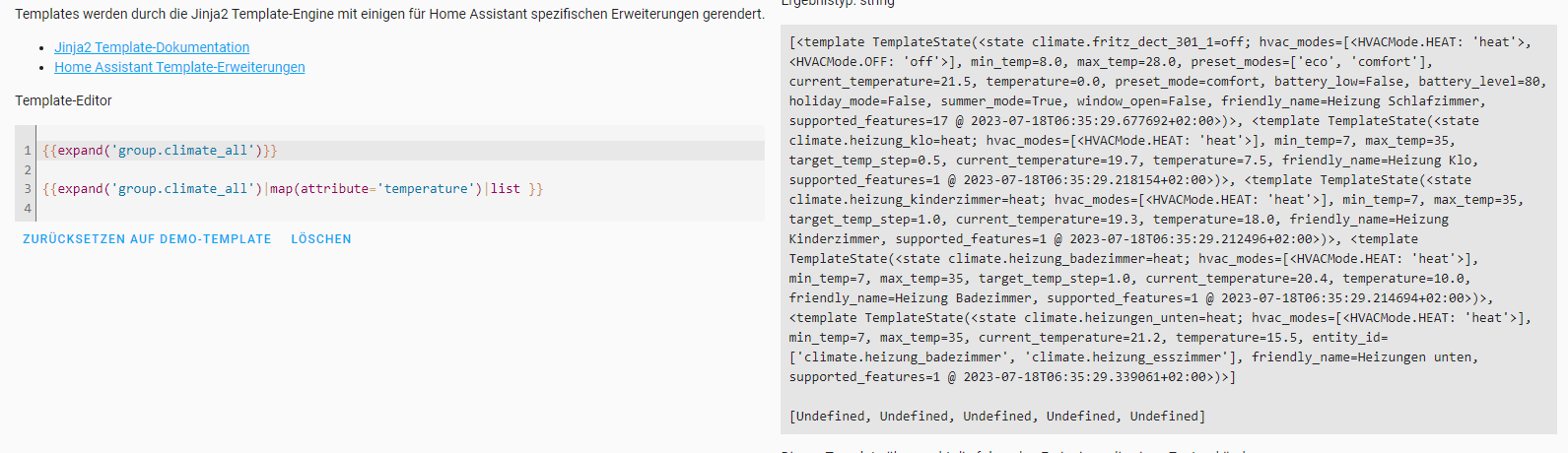

An einer Stelle stehe ich dann jetzt doch und weiß nicht weiter bzgl. der "Widgets".
Und zwar bei den Heizungen. Da kann ich keine Helper-Gruppe für erstellen.
Ich würde eben gerne die minimal und maximal eingestellte Soll-Temp sehen.
Ich habe mir eine "oldschool yaml-group" erstellt, komme da aber nicht an die Temperatur und bin mit meinen HA-skills leider schon am Ende :D
Also als Attribut der "expandeten" Group krieg ich die nicht...
EDIT: Ok kriegs doch :D
{{expand('group.climate_all')| map(attribute="attributes.temperature")|list|max}}
