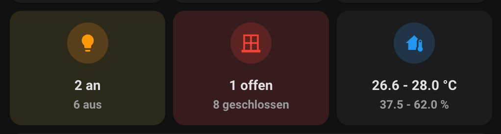

So überlege ich mir gerade wie ein Dashboard aussehen könnte. Und eine feine Sache von homee sind da die "Smart Widgets" wie ich finde.
Da komme ich aber noch nicht so wirklich in Gang und hatte gehofft hier Erfahrung und Schwarmwissen anzapfen zu können :)
Die Dashboardoptionen (mit dem ganzen custom HACS gedöns sind ja gefühlt unendlich)
Also meine "Anforderung"/ Idee wäre:
Es gibt eine Karte, die mir eine "Übersicht" über einen Sensortypen bzw. Licht oder so anzeigt.
Also die Karte zeigt mir bei
  • Licht: Wie viele Lampen sind an
  • Temperatursensoren: Was ist Min und Max der Sensoren
  • Bewegungssensoren: Wie viele Sensoren melden Bewegung
    und ähnliches.
    Im Anhang Bsp wie das im homee aussieht.
Bei Klick auf die Karte öffnet sich dann eine Karte (oder andere Seite?) die mir dann die zugrunde liegenden Geräte im Detail (als Liste) anzeigt.
Wahrscheinlich basiert das dann auf Gruppen die ich "manuell" pflegen muss oder geht das auch dynamisch über bestimmte Filter?
Ich habe hier einen Ansatz dafür gefunden. Aber dachte bevor ich mich verrenne frag ich hier mal...
https://smarthomeyourself.de/wiki/homea ... l_entities
Beste Grüße
Sascha

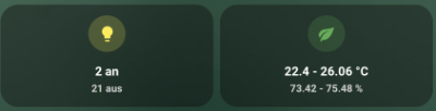

Soweit bin ich schon mal gekommen. :D
Verwendet wurde die Mushroom Template Karte.
Smart Widget.jpg (23.18 KiB) 5133 mal betrachtet
Ist zwar nicht 1:1. Da habe ich wohl zu viel versprochen. 8-)
@sascha_ach entspricht es Deinen Vorstellungen?
Den Luftdruck habe ich bewusst weg gelassen. Kann man aber noch als dritte Zeile einfügen.

Das sieht ja ganz wunderbar aus @Osorkon 😍
Wenn du mir verrätst wie du die gebaut hast, dann krieg ich weitere Anpassungen und Usecases bestimmt auch (bald) hin 😁
Per tap_action würde ich dann die "Detailkarte" öffnen können wahrscheinlich?
Re: Wechsel homee->HA: "Smart Widgets" in Dashboard bauen
Verfasst: Di 11. Jul 2023, 23:11
Zuerst musst Du Dir für die Lichter einen Licht-Gruppe erstellen. Sowie für die Temperatur und Luftfeuchtigkeit eine Sensor-Gruppe, der Typ ist egal, denke aber dass der Durchschnitt ganz gut passt, so hast Du gleich einen Sensor für die durchschnittliche Temperatur und Luftfeuchtigkeit. Gruppen kannst Du im Bereich Helfer erstellen.
Habe dann einfach eine Grid Karte verwendet mit 2 Spalten.
Und darin sind dann 2 Mushroom Template Karten. Bei den Mushroom Karten handelst es sich um Custom Karten aus dem HACS.
Hier im Bsp.
  • Licht-Gruppe -> light.lichter_alle
  • Temperatur Gruppe -> sensor.temperatur_sensoren
  • Luftfeuchtigkeit-> sensor.luftfeuchtigkeit_sensoren
Das Template für die Anzahl der eingeschalteten Lichter der Gruppe
{{ expand('light.lichter_alle')|selectattr('state', 'eq','on')| list |count }}
Das Template für die Anzahl der ausgeschalteten Lichter der Gruppe
{{ expand('light.lichter_alle')|selectattr('state', 'eq','off')| list |count }}
Das Template für die min Temperatur der Gruppe
{{expand('sensor.temperatur_sensoren')|map(attribute='state')|list | min}}
Das Template für die max Temperatur der Gruppe
{{expand('sensor.temperatur_sensoren')|map(attribute='state')|list | max}}
Die Templates für die Luftfeuchtigkeit, dann nach dem gleichen Schema wie für die Temperatur.
Die Icon Farbe der Licht-Gruppe änderst sich von Gelb auf Grau, wenn Gruppe an oder aus.
{{ iif(is_state(''light.lichter_alle'',''on''), ''yellow'', ''grey'') }}
Hier dann die Vollständige Karte.
square: false
type: grid
cards:
  - type: custom:mushroom-template-card
    primary: >-
      {{ expand('light.lichter_alle')|selectattr('state', 'eq','on')| list|count
      }} an
    secondary: >-
      list|count }} aus
    icon: mdi:lightbulb
    icon_color: '{{ iif(is_state(''light.lichter_alle'',''on''), ''yellow'', ''grey'') }}'
    fill_container: false
    layout: vertical
    entity: light.lichter_alle
    tap_action:
      action: more-info
    hold_action:
      action: toggle
    double_tap_action:
      action: none
    primary: >-
      min}} -
      max}} °C
    secondary: >
      {{expand('sensor.luftfeuchtigkeit_sensoren')|map(attribute='state')|list
      | min}} -
      | max}} %
    icon: mdi:leaf
    layout: vertical
    icon_color: green
    multiline_secondary: true
columns: 2
Welche Aktionen bei Tab, Doppel Tab und Halten ausgeführt werden sollen, kannst Du je karte einstellen.

Dank der Hinweise von @Osorkon wirklich sehr nett und natürlich viel flexibler baubar :)
Geräte und Style kommen noch, aber kann dann zb so aussehen... ;)

Und zwar bei den Heizungen. Da kann ich keine Helper-Gruppe für erstellen.
Ich würde eben gerne die minimal und maximal eingestellte Soll-Temp sehen.
Ich habe mir eine "oldschool yaml-group" erstellt, komme da aber nicht an die Temperatur und bin mit meinen HA-skills leider schon am Ende :D
Also als Attribut der "expandeten" Group krieg ich die nicht...
EDIT: Ok kriegs doch :D
{{expand('group.climate_all')| map(attribute="attributes.temperature")|list|max}}
