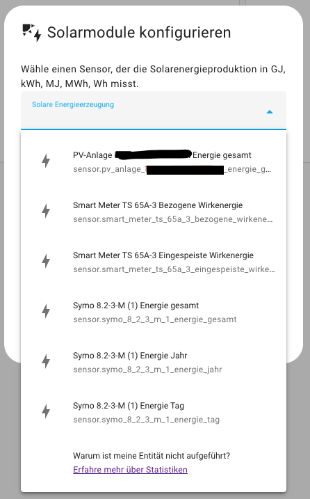

Habe gerade auch die fronius integration aus dem HACS versucht zum laufen zu bringen - aber leider geht die über die API und lt. Fronius dürfen nur Unternehmen/Geschäftspartner den Zugang zur API erhalten.
Im Einsatz habe ich 2 Wechselrichter (1x GEN24 und 1x Symo 8.2), Smart Meter und ne BYD Batterie.
Problem bei mir ist, dass ich bei der Auswahl für das Dashboard nur ganz wenige Entitäten angezeigt bekomme:
Bildschirmfoto 2023-07-17 um 19.09.42.png (61.67 KiB) 21652 mal betrachtet

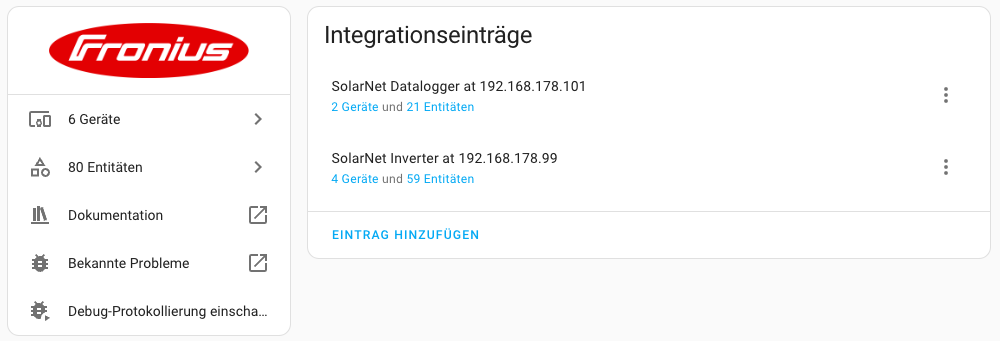

Habe schon die offizielle Integration im Einsatz. Die HACS Integration geht auf die API des solarweb und kann nur von Unternehmen/Partnern genutzt werden - das wollte ich damit sagen...
Generell stehen mir auch jede Menge Entitäten zur Verfügung aber die sind nicht alle in der Auswahl für das Dashboard möglich (s. mein letzter Screenshot)

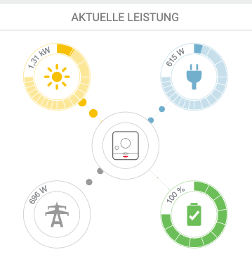

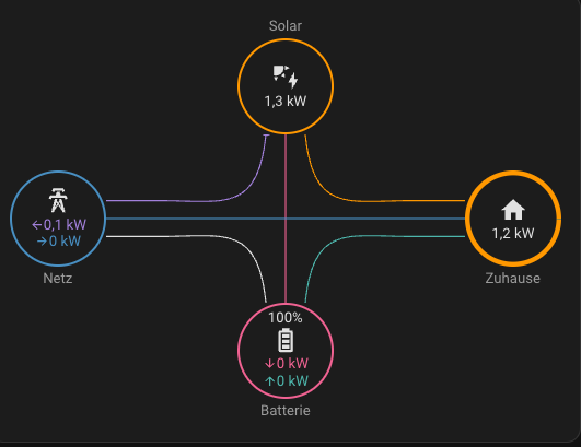

Beispiel:
Fornius:
HA:
Der Verbrauch ist zu hoch und die Einspeisung ins Netz dafür um diesen Teil zu gering.

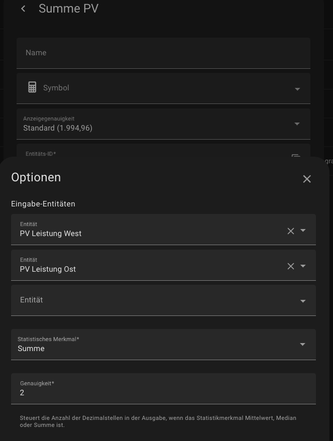

Die PV-Anlage ist eine Ost/West Anlage mit 2 Fornius Wechselrichtern. Ich habe mir daher für summe_pv einen Helper angelegt, der die beiden aufsummiert:
Hat jemand noch eine Idee, warum der Verbrauchswert nicht passt?
