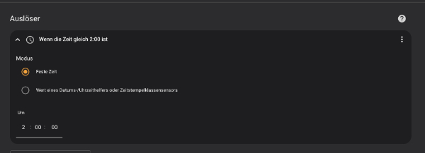

Ich würde mal mit dem Auslöser anfangen. Wenn die 8 Ventile nicht gleichzeitig laufen dürfen, diese einfach versetzt starten. Als Bsp. Wenn die Bewässerung nicht länger als 30 min dauert alle 30 min.
Startend um z.B. 2:00 Uhr Nachts, dann 2:30, 3:00 und so weiter bis das 8'te und letze Ventil dann um 05:30 anspringt.
Als Auslöser dann einfach Zeit -> feste Zeit

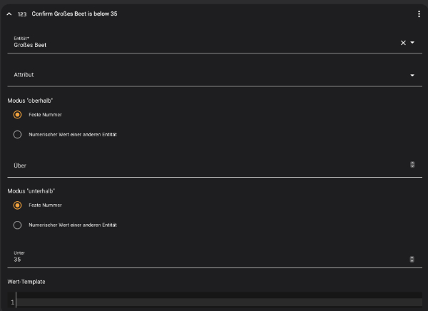

Als Bedingung dann den Bodenfeuchtigleits Sensor verwenden.
Bedingung -> Numerischer Zustand und als Entität den Sensor auswählen
Modus Unterhalb -> Feste Nummer und den Wert 35 eingeben.
Bedingung Bodenfeuchte.jpg (32.48 KiB) 8920 mal betrachtet

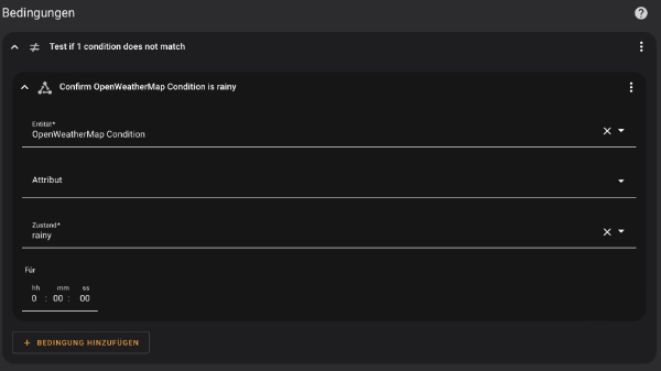

Dann einen weitere Bedingung für das aktuelle Wetter. Wenn es aktuell regnet, braucht es wohl auch keine Bewässerung.
Also auch als Bedingung "Nicht" auswählen und als Bedingung wieder "Zustand mit der angabe der Entität "sensor.openweathermap_condition"
Und als Zustand "rainy"
Bedingung Vorhersage.jpg (33.99 KiB) 8920 mal betrachtet

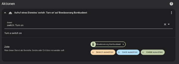

Die Aktion wäre dann das einschalten der Bewässerung. Ausgehend davon das es ein Switch ist.
Neue Aktion -> Diest ausführen -> Dienst -> switch.turn_on
Und als Ziel die Entität des Switches auswählen

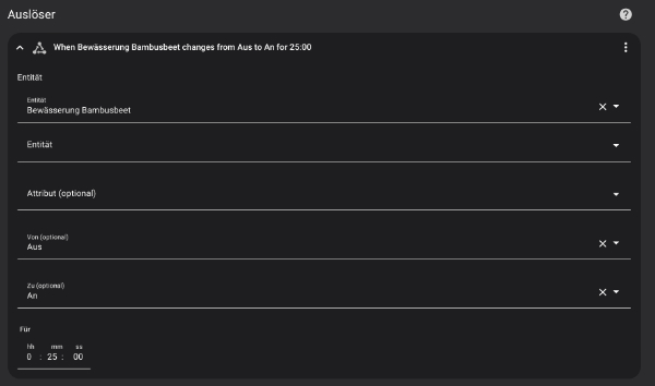

Ich würde beides kombinieren. Also als Bsp. Wenn Feuchtigkeit über 70% Steigt oder nach 25min

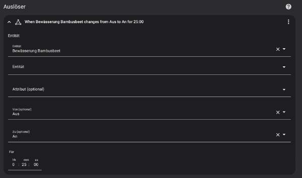

Hier dann als ersten Auslöser Zustand auswählen und als Entität den switch des Ventils
Von "Aus" Zu "An" für 25 min
Auslöser Switch.jpg (29.34 KiB) 8920 mal betrachtet

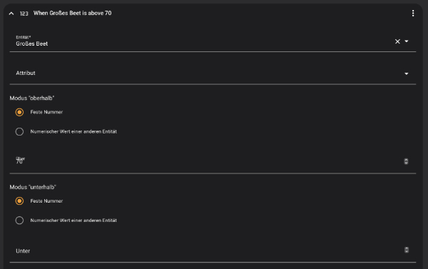

Der Zweite Auslöser dann die Feuchtigkeit
Auslöser -> Numerischer Zustand
Die Entität des Feuchte Sensors auswählen -> Über 70
Auslöser Feuchtigkeit erreicht.jpg (32.06 KiB) 8920 mal betrachtet

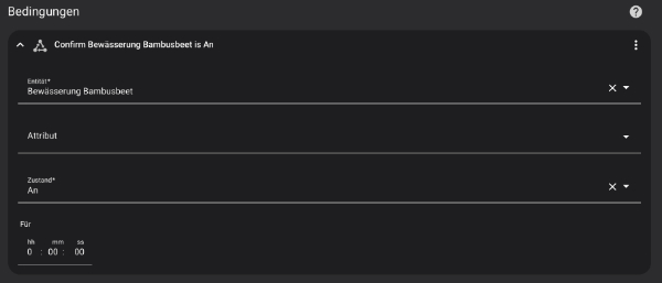

Als Bedingung prüfen wir ob der Switch eingeschaltet ist.
Bedingung -> Zustand
Die Entität des switches auswählen
Zustand "An"
Bedingung Switch An.jpg (24.07 KiB) 8920 mal betrachtet

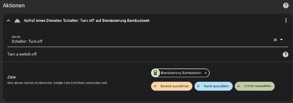

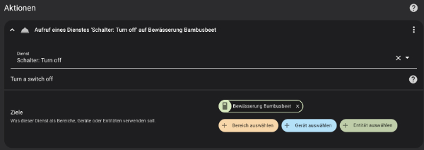

Und Schließlich als Aktion Switch Ausschalten
Aktion -> Dienst Ausführen -> Dienst switch.turn_off
Und die Entität des switches als Ziel Auswählen.
Aktion Switch Ausschalten.jpg (35.02 KiB) 8920 mal betrachtet

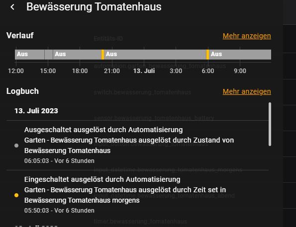

Uli hat geschrieben: ↑Do 13. Jul 2023, 11:38
Wie weiß ich am Morgen, ob es lief? Außer das der Rasen nass ist?
Die Entität des Switches auswählen und in den Verlauf schauen.
Geräte Verlauf.JPG (45.17 KiB) 8890 mal betrachtet

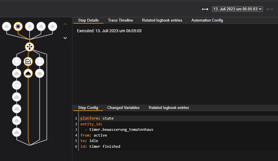

Und bei den Abläufen der Automatisierung.
Automatisierung Abläufe.JPG (54.17 KiB) 8890 mal betrachtet
Siehst ob und wann die Automatisierung Ausgelöst wurde und ob alle Bedingungen erfüllt waren und somit auch die Aktion ausgeführt wurde.
