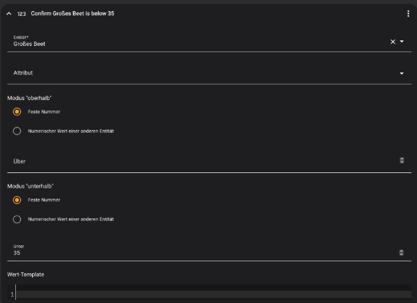

Als Bedingung dann den Bodenfeuchtigleits Sensor verwenden.
Bedingung -> Numerischer Zustand und als Entität den Sensor auswählen
Modus Unterhalb -> Feste Nummer und den Wert 35 eingeben.
Bedingung Bodenfeuchte.jpg (32.48 KiB) 8915 mal betrachtet

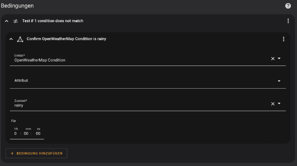

Dann einen weitere Bedingung für das aktuelle Wetter. Wenn es aktuell regnet, braucht es wohl auch keine Bewässerung.
Also auch als Bedingung "Nicht" auswählen und als Bedingung wieder "Zustand mit der angabe der Entität "sensor.openweathermap_condition"
Und als Zustand "rainy"

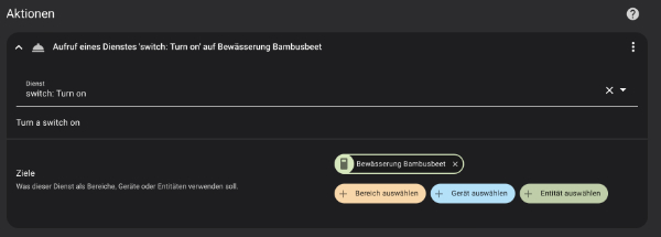

Die Aktion wäre dann das einschalten der Bewässerung. Ausgehend davon das es ein Switch ist.
Neue Aktion -> Diest ausführen -> Dienst -> switch.turn_on
Und als Ziel die Entität des Switches auswählen
In Yaml sieht die Automatisierung dann so aus.
    at: "02:00:00"
  - condition: numeric_state
    entity_id: sensor.ws_soil_moisture_grossesbeet
    below: 35
  - condition: not
    conditions:
        entity_id: sensor.openweathermap_condition
        state: rainy
  - condition: not
    conditions:
        entity_id: sensor.openweathermap_forecast_condition
        state: rainy
      entity_id: switch.bewasserung_bambusbeet
Die jeweiligen Entity-ID's müssen natürlich gegen Deinen Entitäten ersetzt werden.

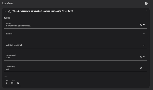

Das Ausschalten der Bewässerung kannst Du entweder nach einer festen Zeit realisieren oder bei Erreichung einer bestimmten Bodenfeuchte.
Ich würde beides kombinieren. Also als Bsp. Wenn Feuchtigkeit über 70% Steigt oder nach 25min
Hier dann als ersten Auslöser Zustand auswählen und als Entität den switch des Ventils
Von "Aus" Zu "An" für 25 min
Auslöser Switch.jpg (29.34 KiB) 8915 mal betrachtet

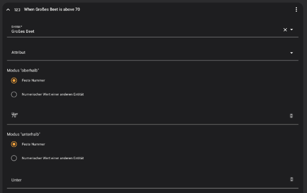

Der Zweite Auslöser dann die Feuchtigkeit
Auslöser -> Numerischer Zustand
Die Entität des Feuchte Sensors auswählen -> Über 70
Auslöser Feuchtigkeit erreicht.jpg (32.06 KiB) 8915 mal betrachtet

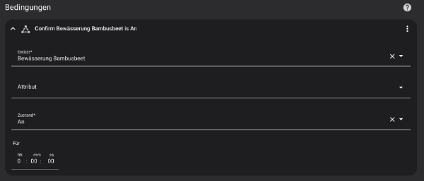

Als Bedingung prüfen wir ob der Switch eingeschaltet ist.
Bedingung -> Zustand
Die Entität des switches auswählen
Zustand "An"

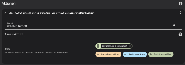

Und Schließlich als Aktion Switch Ausschalten
Aktion -> Dienst Ausführen -> Dienst switch.turn_off
Und die Entität des switches als Ziel Auswählen.
