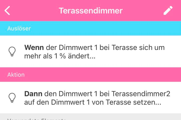

Starten wir mit einem Klassiker, die Vorlage kommt von @hoeffy Ich hoffe das ist Ok für Dich, auch dass ich Deinen Screenshot verwende.
Die Synchronisierung von 2 oder mehreren dimmbaren Light Entitäten.
Mit der Zielsetzung. Wenn Licht per Schalter ein- oder ausgeschaltet wird, dann soll das zweite Licht ebenfalls geschaltet werden und den dimmwert soll ebenfalls übernommen werden.
Ein homeegramm sieht so aus:

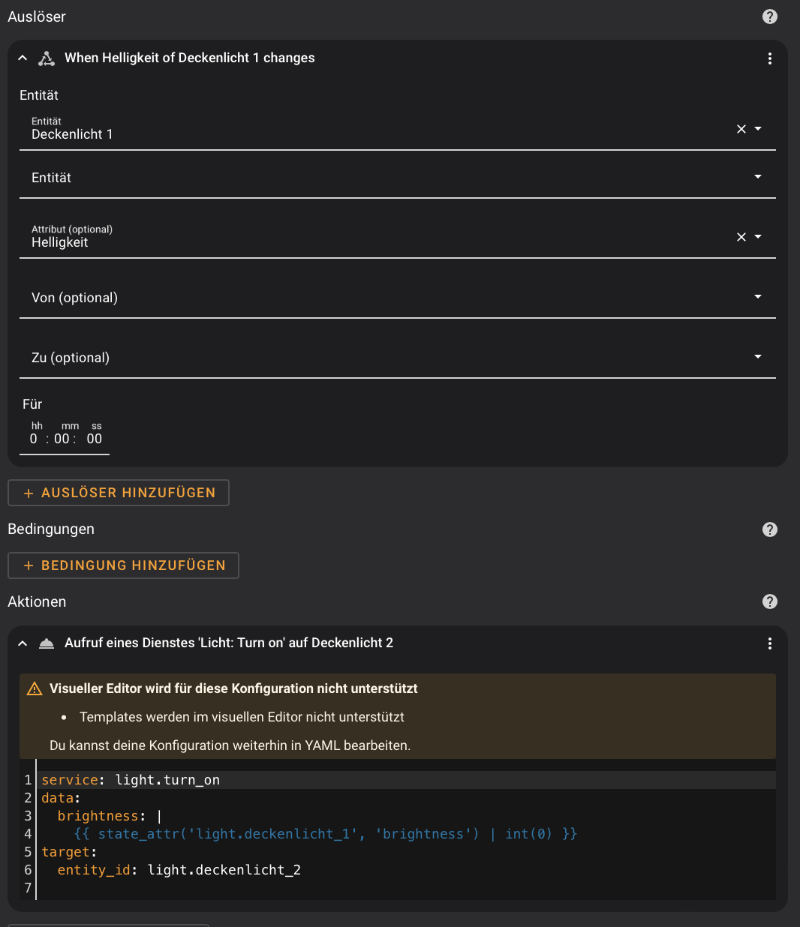

Die entsprechende Automatisierung sieht dann so aus.
Oder als YAML:
alias: Sync Deckenlicht 1 mit Deckenlicht 2
      - light.deckenlicht_1
    attribute: brightness
  - service: light.turn_on
      brightness: |
        {{ state_attr('light.deckenlicht_1', 'brightness') | int(0) }}
      entity_id: light.deckenlicht_2
Auslöser ist der Zustand des Attributs Helligkeit von Deckenlicht 1
Die Aktion ist das einschalten des Lichtes Deckenlicht 2 mit der Helligkeit vom Deckenlicht 1
Dabei muss mann wissen, dass Helligkeit = 0 -> Licht Aushalten gleich zusetzen ist.
Obwohl der dienst light.turn_on lautet.
Des weitern ist es wichtig, dass dem Template der default Wert 0 "| int(0)" zugewiesen wird.
Ist das Licht ausgeschaltet, gibt es keinen Wert für die Helligkeit.
D.h. dieses Template
{{ state_attr('light.deckenlicht_1', 'brightness')  }}
Würde bei Ausgeschalteten Licht den Wert "None" zurückgeben. Was aber zufolge hätte, das das Licht Deckenlicht 2 nicht ausgeschaltet werden würde, wenn Deckenlicht 1 ausgeschaltet wird.
Deshalb das template mit dem Defaultwert 0
Diese gibt den Wert 0 zurück, wenn Deckenlicht 1 ausgeschaltet ist, sonst den Dimmlevel von Deckenlicht 1.
