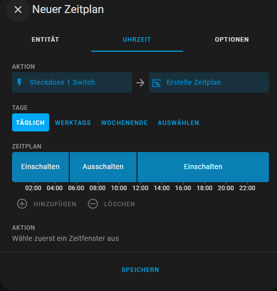

Am einfachsten (ohne YAML direkt zu nutzen) geht es über die HACS Komponenten 'Scheduler' und 'Scheduler Cards' - da kannst du Zeitpläne hinterlegen wann Lampen ein- bzw ausgeschaltet werden.

Danke @Volker !
Das ist genau das, was ich gesucht habe.

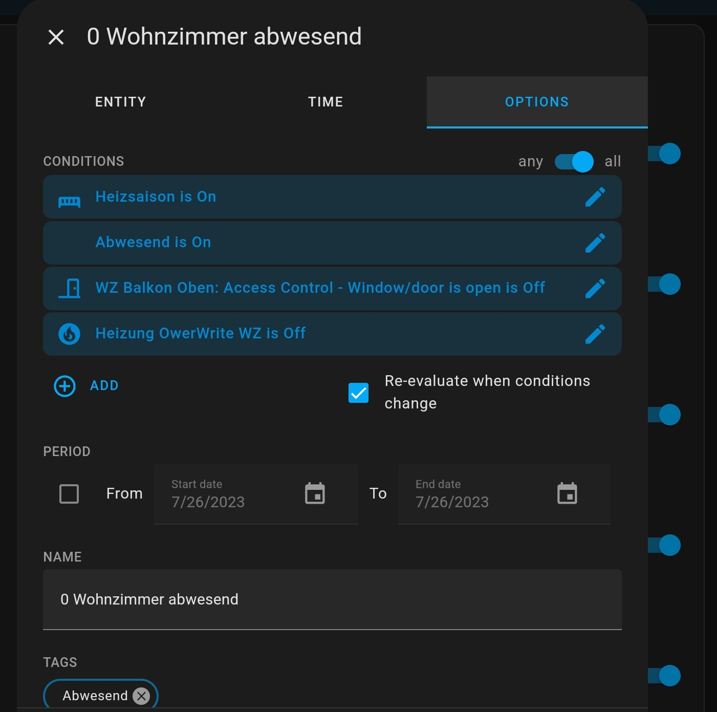

Über Options lässt sich deine Urlaubsschaltung aktivieren:
Hier für mein Wohnzimmer Thermostat...
Du erstellst dir dafür z.b. einen input_boolean.urlaub
