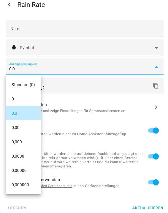

wenn Du im Dashboard den Sensor auswählst und auf Einstellungen gehst (Zahnrad oben) sollte die Genauigkeit einstellbar sein:
Ist bei mir jetzt zwar kein Aqara aber sollte da ja genau so auch gehen ... würde ich vermuten

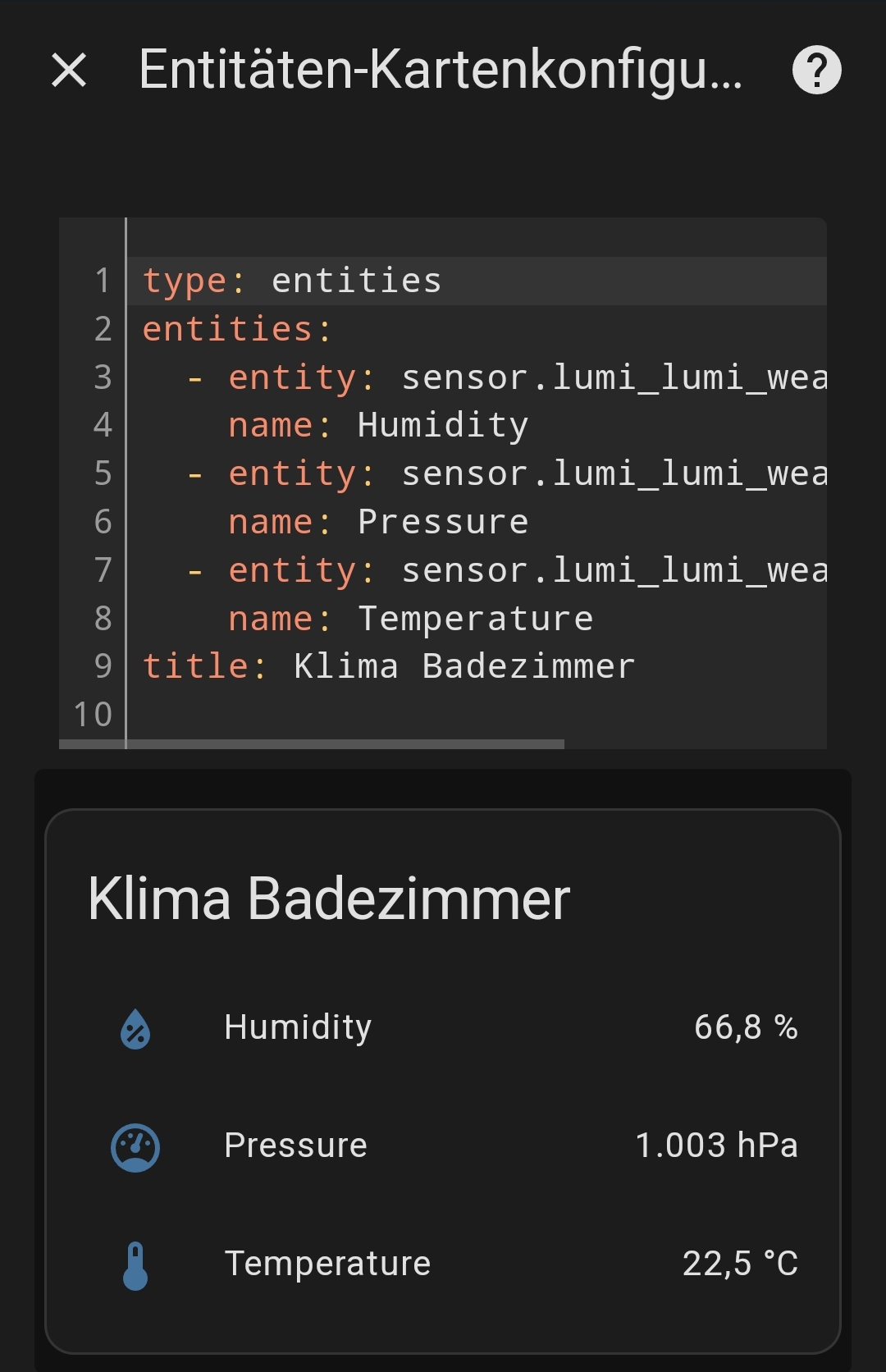

Komisch... meine Aqara Sensoren zeigen alle nur eine Nachkommastelle an:
Re: Custom Multiple Entity Row Karte - Nachkommastellen definieren
Verfasst: Sa 29. Jul 2023, 15:40
von mondface
Du benutzt auch nicht:
type: custom:multiple-entity-row
