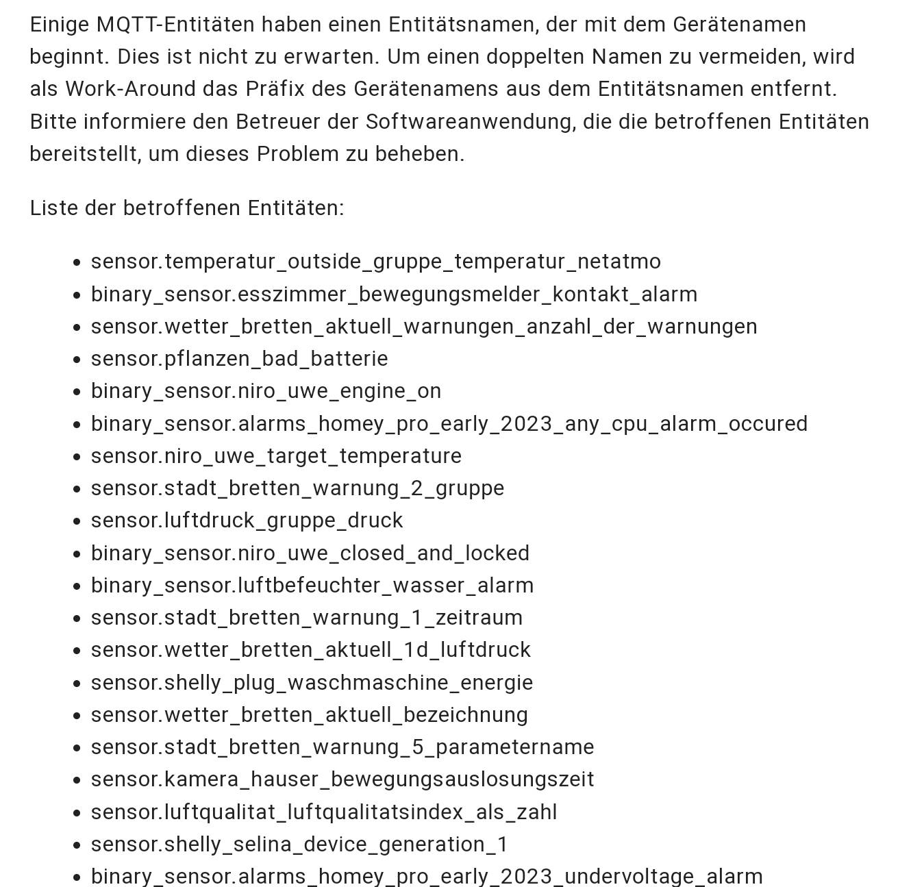

Hier ein schönes Beispiel:

Zum Glück mache ich ja nie ein HA-Update bereits kurz nachdem es erscheint. Von daher bin ich zum Glück davon jetzt (noch) nicht betroffen. :) Da ich viele Dinge über MQTT nutze und eingebunden habe und nicht nur Zigbee2MQTT, würde mich wohl eine ähnlich lange, oder noch längere Liste erwarten. :roll:
Ich bin keine (HA)Entwickler und daher kann ich auch nicht wirklich nachvollziehen warum es diese Änderung gab, aber sie dürfte wohl für etliche Add-on Entwickler einiges an Arbeit bedeuten und man kann nur hoffen das diese ihre Add-on in den nächsten Wochen und Monaten an diese Änderung anpassen und entsprechende Updates herausgeben.

So heute habe ich dann auch mal das August-Update gemacht. :) Da es das entsprechende Zigbee2MQTT Update bzgl. der MQTT-Änderung ja erst im nächsten Monat geben soll und hoffentlich auch geben wird, haut mir HA natürlich auch eine entsprechende Anzahl von MQTT Warnungen/Vorkommnissen (76 Stück) um die Ohren. :lol:
Logger: homeassistant.components.mqtt.mixins
Source: components/mqtt/mixins.py:294
Integration: MQTT (documentation, issues)
First occurred: 15:21:49 (76 occurrences)
Last logged: 15:21:50
