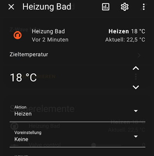

ich nutze seit kurzem die HACS Integration "Better Thermostat".
Ich habe vier Stellantriebe in Netter Thermostat gruppiert. Die Anzeige schien auf den ersten Blick fehlerfrei.
Heute habe ich gemerkt, dass beim setzen einer Zieltemperatur des eingerichteten Thermostats diese nicht an die Stellantriebe übergeben wird.
Kann dieses Verhalten bei Euch bestätigt werden? Was zum Geier mache ich falsch?

Welche Thermostate hast Du den zusammengefasst?
Ggf. Muss der Modus erst richtig gesetzt werden bevor Soll-Temperatur empfangen werden kann.

Danke für deine schnelle Rückmeldung:
Gruppe 1: 4 x Eurotronics Spirit (z-wave)
Gruppe 2: 3 x Devolo und einmal Eurotronic Spirit (z-wave)

Zumindest die Spirits tanzen ein wenig aus der Reihe.
Diese müssen sich im Modus „Heizen“ und der Voreinstellung „Keine“ befinden. „Keine“ entspricht dem Komfort Modus.
Damit diese eine Soll-Temperatur empfangen können.
Die Devolo’s haben weder einen Modus noch eine Voreinstellung. Nutze Better Thermostate selber nicht, kann also Dein Problem leider nicht nachstellen. Habe je Raum einen Wandthermostat, den ich Zentral Bediene, welcher dann mehrere Heizungsthermostate ansteuert.
Das setzen einer neuen Soll-Temperatur für mehrere Thermostate über den Dienst climate.set_temperature funktioniert aber bei Dir?
