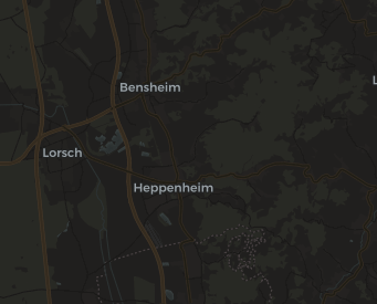

Ich habe mich be Home Assistant mit dem 'Dark Mode' angefreundet - damit sehen alle Dashboards gut aus... bis auf die Karten-Ansicht:
- dark.png (33.79 KiB) 3878 mal betrachtet
Gibt es eine Möglichkeit diese Karte im Dashbord im 'hellen Modus anzeigen zu lassen? So kann man kaum was erkennen.

Anstatt unter Thema Standarddesign verwenden und Dark-Mode, werdende ein Dark-Mode Thema.
Wie z.B. lovelace-ios-themes aus dem HACS.

Kann man da einzelne Karten hell darstellen?

Du kannst jedem Dashboard ein eignes Thema zuweisen.Das Karten Dashbioard bleibt unbeeinflusst, bzw. Hell.
So zumindest bei mir.
