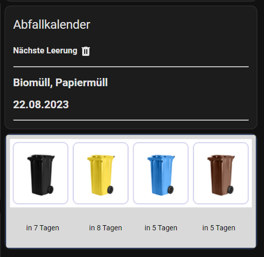

Das war eine schwere Geburt - hat mich viel Zeit und Nerven gekostet:
Re: Waste Collection Schedule
Verfasst: Fr 18. Aug 2023, 08:53
von mondface
Super!
Wie sieht denn deine Lösung jetzt aus?
Verfasst: Fr 18. Aug 2023, 09:14
von Volker
mondface hat geschrieben: ↑Fr 18. Aug 2023, 08:53
Super!
Im Wesentlichen mit dem oben beschriebenen Code (Es haben irgendwo Leerzeichen gefehlt).dazu kommt noch der Code für die Darstellung im Dashboard:

was ich aber nicht hinbekommen habe: das 'Auslagern' der Sensoren in eine eigene Datei (sensor.yaml)
Das 'include' hat nicht funktioniert - keine Ahnung warum. die Sensoren stehen jetzt direkt in der configuration.yaml

@StadtAffe Hier der Code für die Card:
type: vertical-stack
cards:
  - type: markdown
    content: >
      ### Nächste Leerung  <ha-icon icon="mdi:trash-can"></ha-icon>
  ## {{ states.sensor.naechsteleerung.attributes.values() | first
  |replace("papier", "Papiermüll") | replace("bio", "Biomüll") |
  replace("rest", "Restmüll") |replace("lvp", "Plastikmüll") }}
  ## am {{ states('sensor.entleerung_weekday') }} den  {{
  states.sensor.naechsteleerung.attributes | first | as_timestamp |
  timestamp_custom("%d.%m.%Y") }}
  - type: picture-elements
    elements:
      - type: state-label
        entity: sensor.abfallrestmuell
        style:
          color: black
          top: 82%
          left: 14%
      - type: state-label
        entity: sensor.abfallplastikmuell
        style:
          color: black
          top: 82%
          left: 38%
      - type: state-label
        entity: sensor.abfallpapier
        style:
          color: black
          top: 82%
          left: 62%
      - type: state-label
        entity: sensor.abfallbiomuell
        style:
          color: black
          top: 82%
          left: 86%
    image: local/pictures/tonnen2.png
