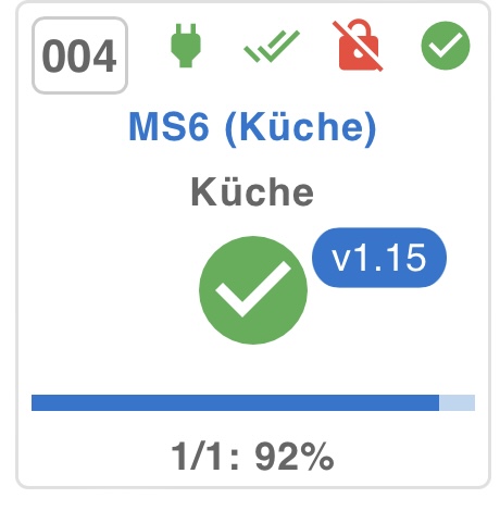

Vom Motion Sensor. Dachte mir ich probiers mal direkt aus, aber glaube auch, dass es einfach zu weit weg vom dongle ist. Der Fortschrittsbalken ist bestimmt nur ein Gag und misst den Fortschritt nicht wirklich

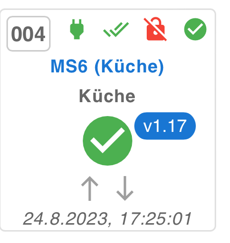

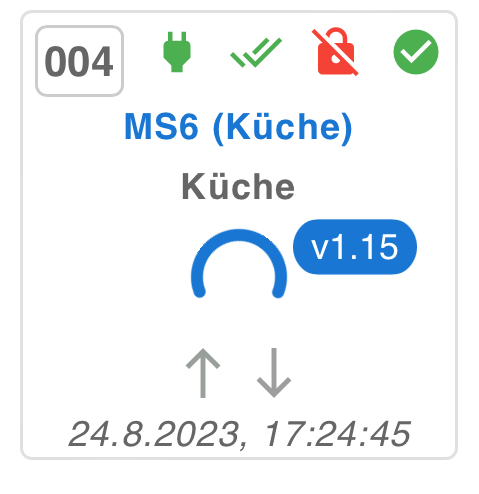

Das Firmware Update FW1.17 habe ich gerade für einen meiner Multisensoren gemacht (USB-Betrieb)
Das Ganze hat ca. 20 min gedauert. :)
Die Fortschrittanzeige in % empfand ich ich in keinster Weise als Fake.
Parallel zu der Anzeige in HA GUI wurde der Status auch im Z-WaveJS Control Panel angezeigt.
Edit: Musste allerdings nach dem FW Update das Gerät neu Interviewen, da einige Sensoren nicht mehr zur Verfügung standen, wie der Ultraviolett Sensor.
Nach dem Interview war dann alles wieder vorhanden.
