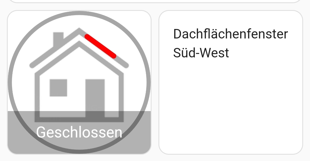

Re: Bild-Karte
Verfasst: Fr 25. Aug 2023, 12:36
von Volker
Ja, bei so vielen Sensoren macht die einfache Darstellung Sinn.
Bei mir steckt das alles noch in den 'Kinderschuhen' und ich teste eins nach dem Anderen gerade aus.
Screenshot_20230825_123513_Home Assistant.jpg (88.02 KiB) 552 mal betrachtet
