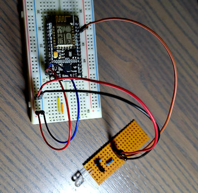

ich versuche gerade meine Klimaanlage smart zu machen mit einem ESP8266

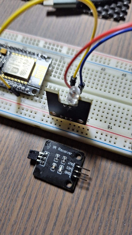

als erstes habe ich mal mit einem IR-Empfänger einen Dump gemacht, was die Fernsteuerung zum einschalten sendet. Das sieht so aus:

dann habe ich versucht (zumindest die erste Zeile) zu senden. Dazu folgenden code auf dem ESP8266 geschrieben:
captive_portal:
remote_transmitter:
  pin: GPIO4
  carrier_duty_percent: 50%
# Individual switches
switch:
  - platform: template
    turn_on_action:
      remote_transmitter.transmit_pronto:
        data: "0000 006D 001E 0000 014D 009B 0015 0039 0014 0014 0012 0015 0013 0014 0012 003B 0014 0014 0012 0015 0013 0014 0013 0014 0012 0015 0012 0015 0012 0015 0012 0015 0013 0014 0012 0015 0012 0015 0013 0014 0013 003A 0013 0015 0012 0015"
Das schreiben auf den ESP läuft fehlerfrei.
Wenn ich den 'switch' aktiviere, dann machst die IR-LED garnichts (kann man sonst über die Handy-Kamera blinken sehen)
Hat schon jemand sowas ausprobiert und kann mir helfen woran das Problem liegt?

Sender ist eine IR-LED

Das Project scheint zu scheitern:
DIe Sendeleistung der IR-LED am ESP ist extrem gering. Man muß 10-15cm nah an den Empfänger gehen (in meinem Fall die Klimaanlage), damit ein Signal registriert wird.
Wäre schön, wenn jemand ähnliches, aber erfolgreich umgesetzt hat und mir ein paar Tipps geben kann.

Ein paar Cent für eine IR- Diode, Transistor und einen ESP32 und meine alte Klimaanlage ist smart :)
