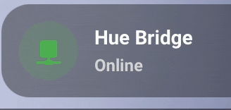

Eine Mushroom Template Karte könnte z.B. so aussehen:
Mushroom_Template Karte.gif (22.65 KiB) 3138 mal betrachtet
type: custom:mushroom-template-card
primary: Hue Bridge
secondary: >-
  {{ 'Online' if is_state('device_tracker.huebridge', 'home') else
  'Offline' }}
icon: >-
  {{ 'mdi:network' if is_state('device_tracker.huebridge', 'home')
  else 'mdi:network-off' }}
icon_color: >-
  {{ 'green' if is_state('device_tracker.huebridge', 'home') else
  'red' }}

Danke @Osorkon, ja die Mushrooms hatte ich auch schon genommen, die nehmen nur mehr Platz weg. Aber dann werde ich auf diese umsteigen, wenn es damit einfacher geht.
Danke Dir! Danke Euch!
