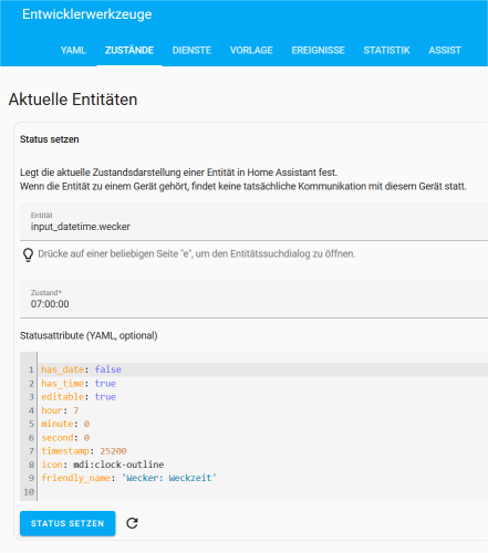

Die Weckzeit ist in einem Helfer gespeichert, dessen Eigenschaften sind:
Nun will ich noch 30 min vor der Weckzeit die Heizung anschalten. Wie kann ich das realisieren?
Gebe ich unter Entwicklerwerkzeuge>Vorlage {{states('input_datetime.wecker') }} ein, wird mir 07:00:00 und Ergebnistyp: string angezeigt.

state_attr('input_datetime.wecker', 'timestamp')
liefert den Timestamp in Sekunden.
