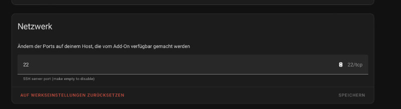

In der Konfiguration von Advanced SSH & Web Terminal den Port 22 aktivieren, speichern und das Raddon neu starten.
Port 22 aktivieren.jpg (31.62 KiB) 23215 mal betrachtet
Dann kannst Du ohne Problem per ssh auf den Pi zugreifen.

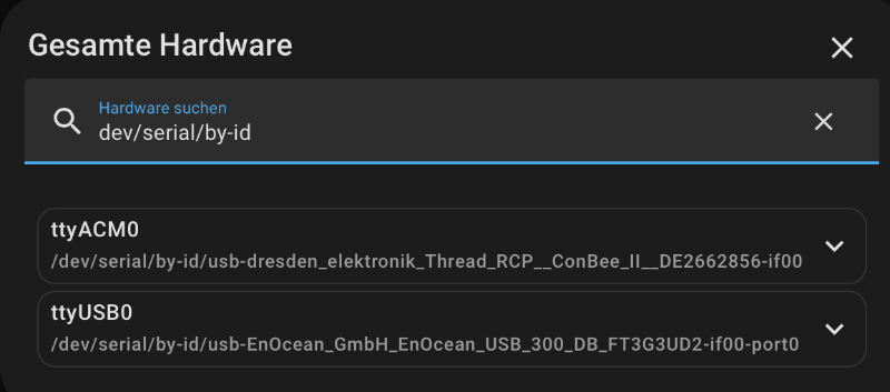

Ob das der Fall ist, kannst Du unter
Einstellungen -> System -> Hardware -> GESAMTE HARDWARE
feststellen.
In der suche mal dev/serial/by-id
dann werden alle USB Sticks aufgelistet.
Sollte dann ungefähr so ausschauen
serial by id.jpg (62.52 KiB) 22904 mal betrachtet
Diesen dev/serial/by-id... Pfad solltest Du auch bei der Konfiguration des Pfades verwenden.

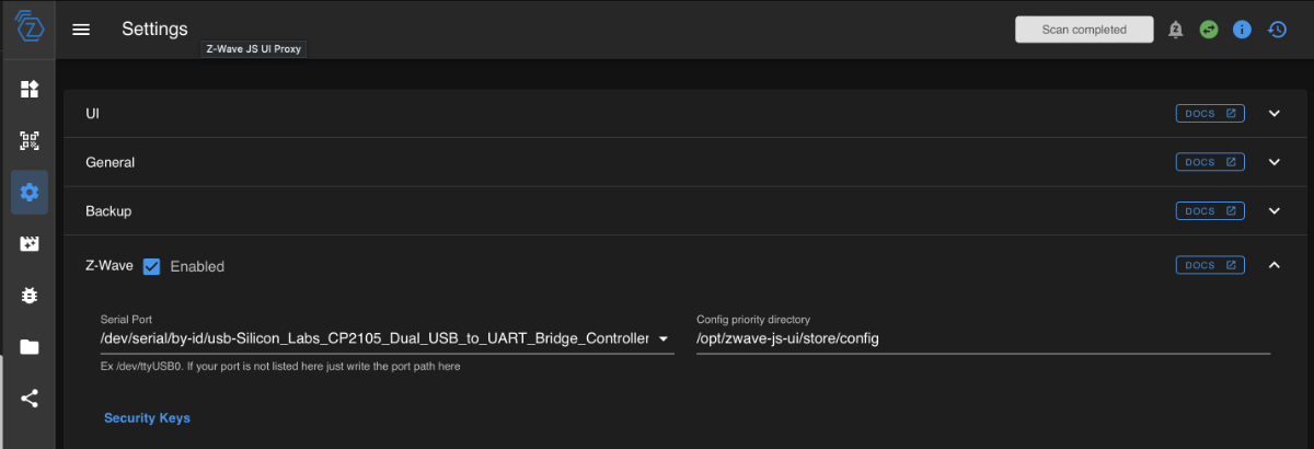

Kopiere einfach den Pfad /dev/serial/by-id/usb-Silicon_Labs_CP2102N_USB_to_UART_Bridge_Controller_583128229f84ed118718c49f9d1cc348-if00-port0
und füge diesen manuell im Feld serial Port ein, ohne über die Auswahlliste zu gehen. Und natürlich speichern nicht vergessen.
ZWaveJS Settings.jpg (82.28 KiB) 22857 mal betrachtet

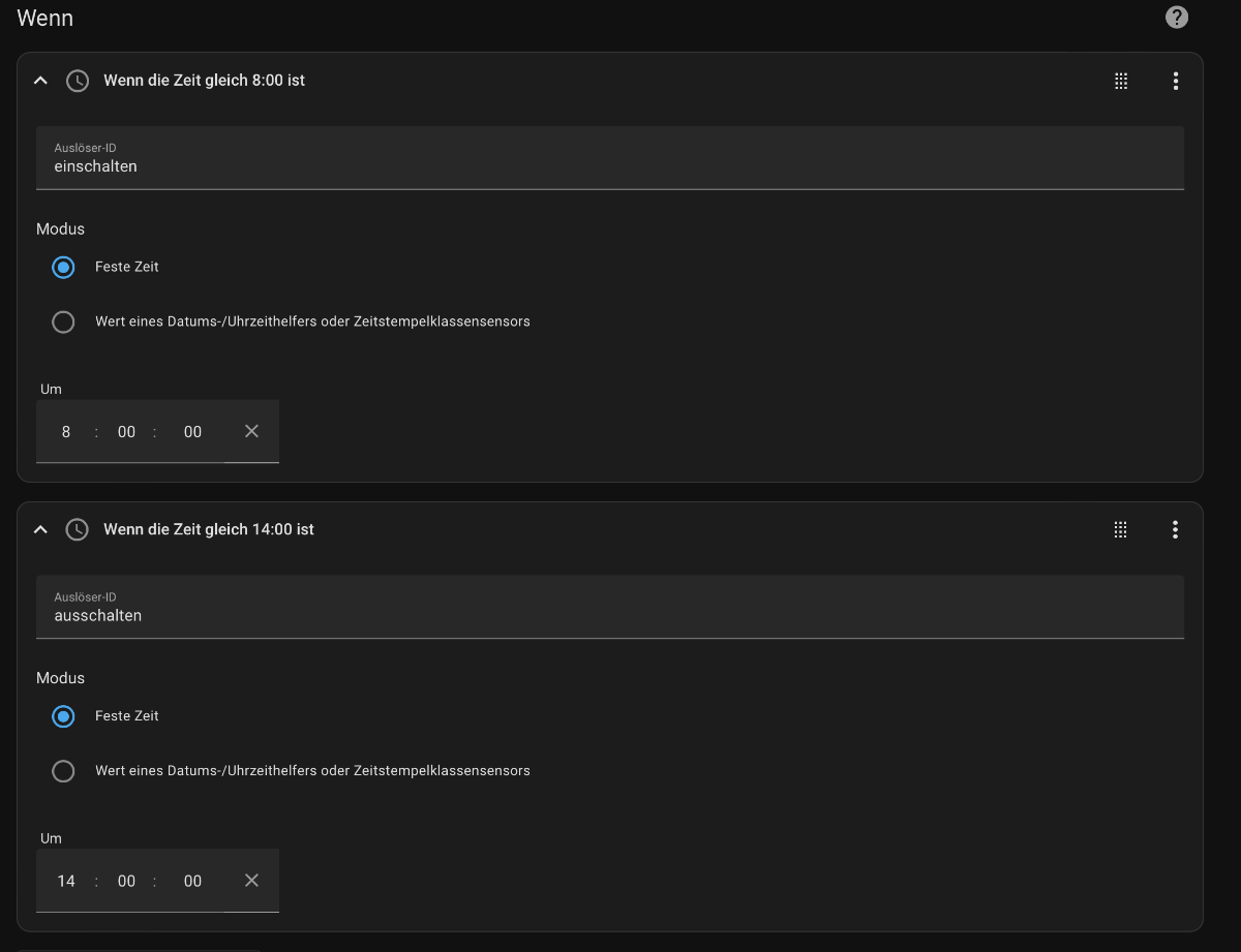

Also hier mal ein BSP. für das zeitgesteuerte ein und ausschalten einer Steckdose.
Einschalten um 8 Uhr und Ausschalten um 14 Uhr
Über die 3 Punkte am Baustein Auslöser, kannst Du über ID Bearbeiten, die Auslöser-ID erstellen, die hier im Bespiel verwendet wird
Auslöser

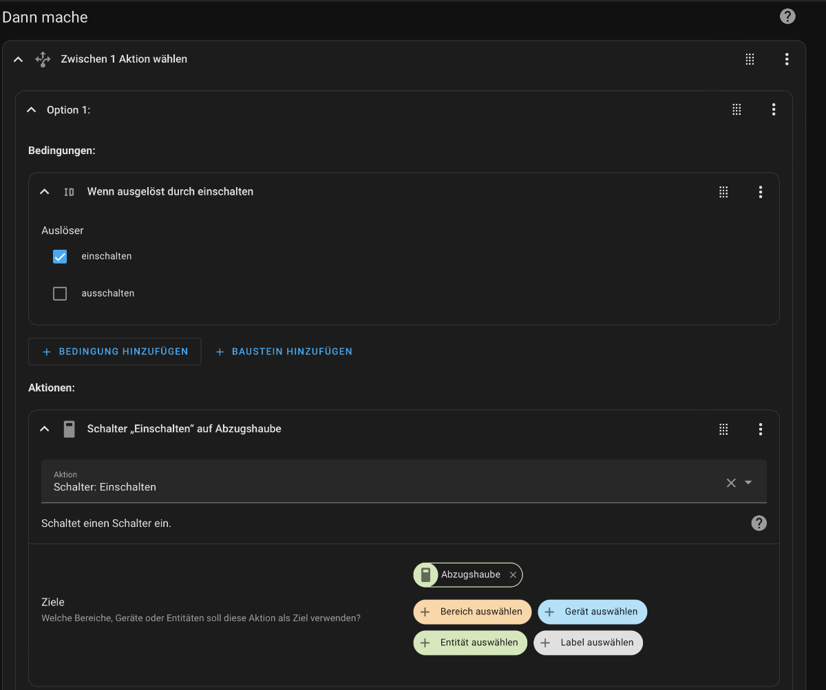

Als Aktion wählst Du Baustein hinzufügen -> Auswählen
Die 1 Option die Bedingung -> Andere Bedingung -> Ausgelöst durch
Und kannst eine der definierten Auslöser-Id auswählen
Als Aktion, Schalter einschalten und wählst die Schalter Entität aus
Aktion Option 1
Aktion Option 1.jpg (144.04 KiB) 21417 mal betrachtet

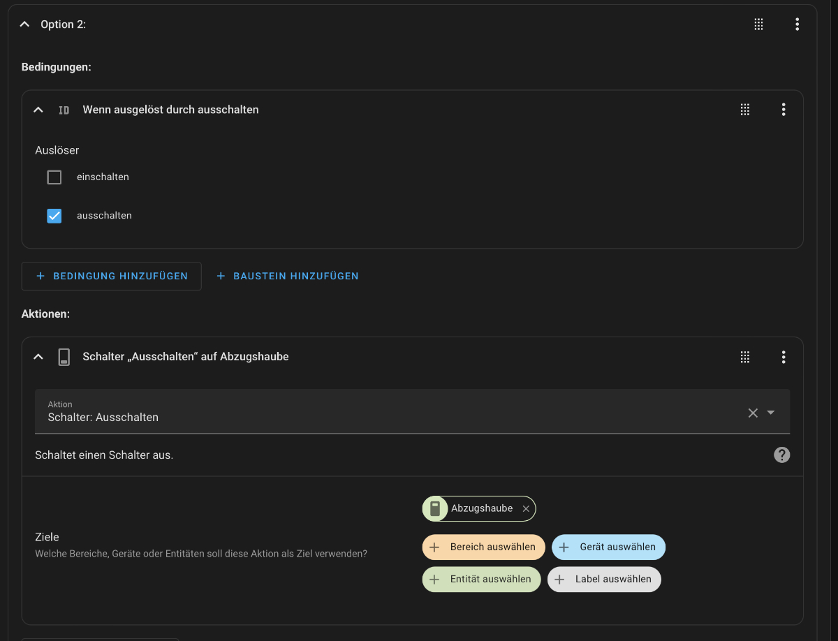

Genau so dann auch die 2 Option -> Option Hinzufügen, als Bedingung die andere Auslöser-ID und als Aktion den Schalter ausschalten.
Aktion Option 2
Aktion Option 2.jpg (136.79 KiB) 21417 mal betrachtet
